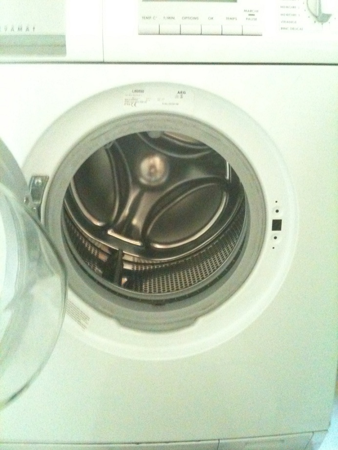

J'ai lancé une machine en différé, quand je suis revenu la cuve etait pleine, la porte bloquée et l'afficheur éteint: plus de signe de vie. J'ai réussi à vider la cuve par la vidange manuelle et a ouvrir la porte pour sortir le linge.
J'ai ouvert le lave linge: tout semble OK:
- le 220V arrive et sort bien du condo
- j'ai demonté le rotateur de selection de programmes: OK
- j'ai demonté la carte electronique et la carte de puissance: pas de signes de chauffe ou de noir, je ne sais pas comment tester l'alim des cartes: si je met un programme en route: j'ai 190 V sur la carte electronique mais rien sur la carte puissance !!
- j'ai demonté le contacteur de porte (prise avec 4 broches) mais je ne sais pas sur s'il est bon ou pas: la TCP fonctionne dès que je met un programme en route mais tout le reste est mort (afficheur, vannes...). A coté de la TCP, il ya un solenoid avec un axe qui lui ne bouge pas (pas normal)
Quand je branche: pas d'affichage, pas d'effet du bonton marche-arret: tout semble mort !!
Si quelqu'un peut m'éclairer pour aller plus loin dans la detection de panne?

Ces symptômes sont ceux d'une carte électronique HS. Vérifiez les éléments comme la pompe de vidange, et le moteur. Assurerez-vous qu'ils ne soient en court-circuit, ce qui aurait pu entrainer la destruction de la carte.

J'ai branché la pompe de vidange en direct: elle tourne. Pour le moteur je ne sais pas trop comment le tester!!. Y a-t-il une valeur de resistance par enroulement, ou alors je le branche direct sur le 220 mais bon il ya 6 fils de même couleur qui sortent de la carte de puissance et qui vont au moteur alors je ne sais pas trop commenr m'y prendre. Après changer la carte c'est 174€ sans être sur du resultat. Je sais pas trop si je vais pas le revendre pour pièces et en acheter un autre...
Si quelqu'un à une piste pas chère je prends :)
