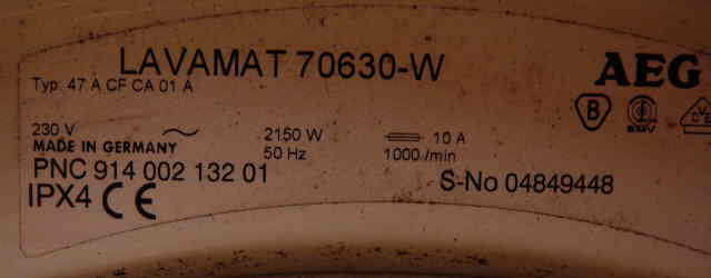

Quelles sont les références exactes de votre appareil (cf plaque signalétique) ?
le 01/11/2010 à 00:54
Voici toutes les infos que j'ai trouvé:
AEG LAVAMAT 70630-W
PNC 914 002 132 01
IP X4
Typ: 47 A CF CA 01A
num série: 04849448
le 01/11/2010 à 10:38
Le code commençant par 914 est erroné, à contrôler merci.
le 01/11/2010 à 12:05
Pas d'erreur sur le code (voir photo)
J'ai démonté et testé le pressostat: pas de fuite.
L'électrovanne ne fuite pas non plus lorsque je la démonte et la branche sur l'arrivée d'eau.
