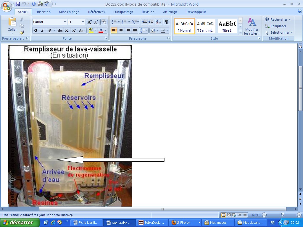

bonjour, voila mon probleme sur LV arthur martin ASF 2650.Au remplissage, l'eau s'echappe de la prise d'air du remplisseur au dessus de la cuve a sel.
d'ou peut venir ce probléme?

j'ai récupéré une photo du site, c'est pas tout a fait le meme mais le principe est le meme.le 26/10/2010 à 20:04
desolé, voila la photo.le 26/10/2010 à 20:51
Un joint assure l'étanchéité, vérifiez le, vous pouvez également ajouter un cordon de silicone.le 26/10/2010 à 22:05
non, ca fuit pas au niveau du joint la ou il y a le réglage pour le sel mais sur une ouverture qui est prevue pour l'air.le 27/10/2010 à 11:11
Il vous faut en ce cas déterminer le moment de la fuite (sans doute au remplissage.) Si un bouchon est présent plus loin d'ans le circuit, il est possible de l'eau remonte par le trop plein, il faut vous en assurer en démontant et nettoyant le système.le 28/10/2010 à 18:37
effectivement la videnge du trop plein etait bouchée.Tout-electromenager.fr n'utilise aucun cookie pour accéder ou stocker des données personnelles vous concernant.
