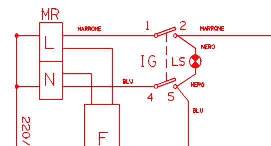

Bonjour, est ce que quelqu'un aurait le plan de montage électronique derrière le bandeau du lave vaisselle Indesit IDL 550.
j'ai du changer le bouton pressoir mais le feutre n'as pas tenu sur le cosses donc je ne sait plus quels branchement faire.
il y a 1 marron qui a un petit fil gris relier a la lumière
1 autre marron
1 bleu avec 1 fils relié a la lumière(comme le marron)
et 1 autre bleu.
Merci de votre aide
le 21/10/2010 à 19:02
Voici un extrait du schéma de l'appareil.
