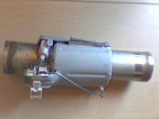

salut j'aiun problème sur mon lave-vaisselle scholtès.peut-on m'aider à identifier le code de l'alarme A10 qui s'affiche au bout de 2 minutes et stop la machine.merci
le 22/06/2008 à 10:50
Il semblerai que le défaut vienne du circuit de chauffage, résistance ou thermostat en série avec elle.
le 16/07/2008 à 14:41
en vous remerciant.juste une question:ou ce trouve ces 2 pieces merci d'avance
le 19/07/2008 à 11:56
bonjour, juste pour dire que le problème venait bien de cela.pour info mon dépannage met revenu a 74euros je ment sort plutot pas mal.
donc je vous dits encore merci et a bientot.
ps: le site est vraiment super. RITON
le 31/07/2008 à 18:40
finalement le probème n'est toujours pas résolu,l'alarme10 s'affiche a nouveau après avoir fonctionné 2fois SVP aidé moi car j'aimerai bien trouvé la solution.merci
