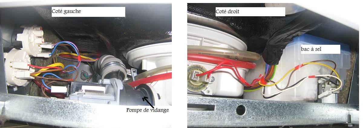

J'ai un lave vaisselle candy CFD 632 qui passe son temps à vidanger: la pompe de vidange tourne pendant qq minutes jusqu'à déclenchement de l'alarme sonore et visuel.
J'ai relevé le tuyau de vidange mais cela n'a rien changé.
Il y a qq jours il a fait la même chose et après 4 jours il a fonctionné 4 fois puis j'ai eu de l'eau sous le lave vaisselle et alors il n'a plus fonctionné. J'ai démonté un coté mais je n'ai pas vu d'eau.
Merci pour votre aide

Je viens de regarder. J'ai démonté les cotés, et le cache sous la porte et regarder au niveau des moteurs et rien, nada pas de bac. Quelle taille a ce bac ?

Je viens de démonter le socle : simple plaque en plastique souple tenu pas deux petites vis, je ne pense pas que cela soit étanche, l'eau ne doit pas et ne peut probablement pas s'y stocker. Pas de système de flotteur visible.
Il n'y a pas d'eau (qq trace d'eau séché)
Sous la machine, socle enlevé , il n' y a pas une goutte d'eau et elle vidange toujours.
Peut être que le système anti-débordement de candy CFD 632 est différent mais j'arrive pas à voir. Il me semble que j'ai compris ce que je devais chercher ...
Si vous avez d'autres idées.

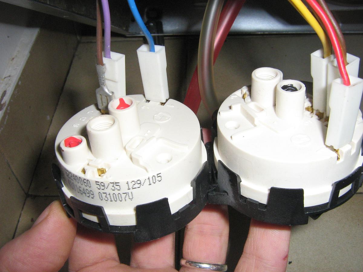

Effectivement, sur ce modèle, il n'y a pas de système antifuite, mais par contre un pressostat anti-débordement est présent, et peut, s'il est bloqué en position haute, autoriser la vidange de manière permanente.
le 09/10/2010 à 16:23
J'ai trouvé deux pièce identique qui pourraient ressembler à un pressostat. Une ou un tuyau transparent arrive et un autre un tuyau rouge (cf photo). Comment les tester ? les réparer ? Il faut les changer ?

Voyez la rubrique pièces détachées pour plus d'infos sur cet organe.
le 10/10/2010 à 21:12
Merci pour vos réponses. Le pressostat est bien le pièce en photo.Le LV vient de re-fonctionner !! Je vais attendre la prochaine panne pour voir ou se situe la fuite d'eau.
Merci à tous pour vos réponses qui m'ont bien aidé. J'espère que ce post pourra aussi aider qq d'autre.
