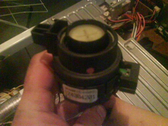

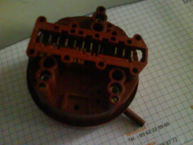

donc suite a votre conseil,je me suis employé a demonter les differents elements pressostat avec petit tuyau,pompe de vidange,ça vaut un bon nettoyage a la javel,j'ai l'impression que tout fonctionnent maisj'ai un autre element que je voudrai connaitre pour eventuellement changer mais quel est son role(photo).
merci a vous pour le guidage aux instruments comme on dirait en aviation.
le 10/10/2010 à 18:21
C'est un pressostat analogique.
le 10/10/2010 à 19:13
ok merci,j'ai soufflé a l'interieur des deux,le noir et le rouge avec tout les branchements dessus (doucement pour faire fonctionner la membranne,j'ai entendu un petit cliquetis pour les deux donc je peux en conclure que les pressostats sont bon etats ou non?
le 10/10/2010 à 20:55
Il n'est pas conseillé de souffler dans le pressostat analogique, et de plus, il ne doit pas faire de clic, il est peut-être désormais HS.
le 11/10/2010 à 15:03
je me suis mal exprimé,c'est le rouge ou on entends un cliquetis, pas le pressostat analogique noir,celui la me renvois l'air normalement quand je souffle dedans(doucement),je vais les changer tout les deux j'eliminerai une panne.
