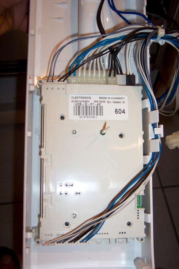

mon LV laden c470 ne fonctionne plus. dès que j'appuie sur le bouton marche, le voyant départ clignote indéfiniment. j'ai effectué tous les controles (electrovanne, capteur d'eau, nettoyage complet ) je suis à cour d'idée!
nb: quand j'appuie pendant 2-3 seconde sur depart, la vidange se met en route mais rien de plus!

As-tu vérifié la sécurité porte ? On dirait que le courant se coupe et se rétablit. La pompe fait alors de même. C'est une anomalie de fonctionnement et pas un code de défaut. Si tu as un multimétre ou un voltmetre, une mesure de la tension te permettrait de remonter à la cause du problème.

Pour vérifier la sécurité porte, voir la réponse de cris à l'aide d'un ohmmetre ( donc hors tension). En ouvrant et fermant la porte, le contact s'ouvre et se ferme.
Autre méthode : en fonctionnement, il doit avoir une tension de 220V après le contact entre celui-ci et le neutre.
le 13/02/2010 à 23:56
moi, pour vérifier la sécurité porte sur mon C572BL, je le débranche et je le chinte avec un trombone (en l'isolant avec chaterton); et la machine refonctionne normalement.Y a donc pu qu'à remplacer cet ensemble , 20-25 euros environ .(la butée plastique semble ne pu pouvoir appuyer assez sur le micro-swich pour l'enclencher)

j' ai trouvé la panne de mon LV LADEN C470 décrite ci dessus. j'ai remplacé le condensateur du module de programmation;car il avait une valeur de 0.85µf au lieu de 1.5 µf et tout fonctionne normalement
