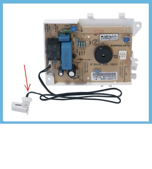

OK merci. Il y a effectivement un fil soudé sur la carte qui va apparemment sur une résistance CMS (Thermistance ?) encapsulé dans un bout de plastique et qui est clipsé contre la porte en face avant du lave-vaiselle( voir photo). Je pense que pour la tester à l'ohmmètre il faut la dessouder sinon on récupère la résistance propre de la carte...Cela me paraît quand même bizarre que cette sonde soit contre la porte et non pas au niveau de la cuve ! Y en a t il une autre au niveau de la cuve ou d'un filtre ? Si je connaissais la valeur de cette résistance, je pourrais la changer....mais comment être sûr que c'est de là que vient le PB....?
Merci encore de ta réponse et dis moi ce que tu en penses.
le 18/09/2010 à 15:05
SUITE,le coefficient de température positif,sa résistance augmente lorsque la température monte(CTP)en température ambiante à 20°c la résistance peut être de 50kilo-ohms,et à 60 degrés sa valeur devrais être de 12kilo-ohms.
(la valeur doit être écrite sur son corps).Cordialement jean-Paul

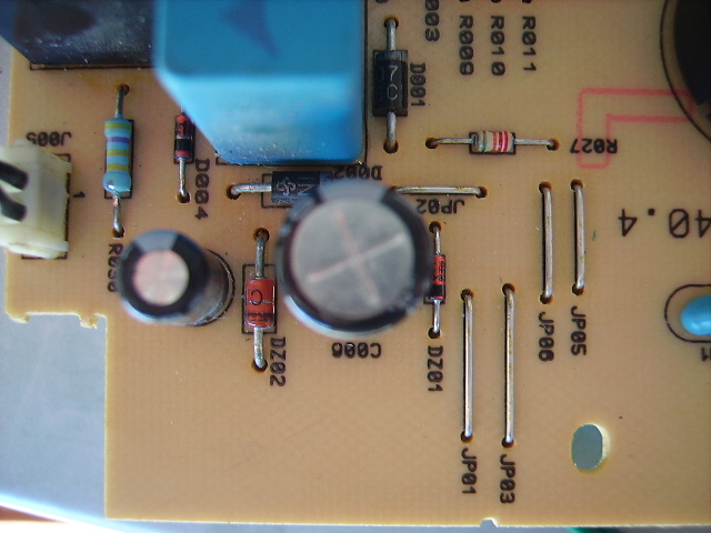

Salut, seb 95 et merci de te pencher sur mon Pb. Je vois 2 Zener sur la carte ( voir photo )DZ01 et DZ02, de laquelle veux tu parler ? Il y a aussi 2 condos electrochimiques, 1 de 100µF 25v à côté de DZ02 (C004) et 1 de 1000µF 16v à côté de DZ01 (C006).
N'étant pas électronicien mais plutôt curieux et intéressé, peux tu m'indiquer comment mesurer si une de ces diodes est en court-circuit ?
Mais bon vu le coût, je peux prendre le risque de la changer...quelle est la valeur de l'autre ?Faut-il en changer une ou les deux ? faut-il aussi changer les condos? lequel ?
Merci d'avance.

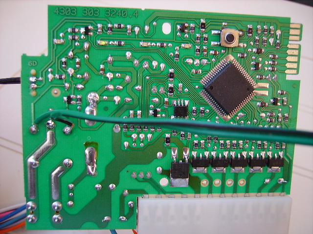

le 19/09/2010 à 17:51
Une vue du dessous de la carte.....
le 19/09/2010 à 23:26
il me semble que c'était dz02 , elle était en court circuit , donc passante dans les 2 sens.
vérifie quand même les 2 , et si elles sont bonne et selon tes compétences électroniques , tu peut tester les composants "basiques" , revoir les soudures , etc.. avant de commander une carte

Bonjour à tous, J'ai le même problème avec ce lave vaisselle. J'ai démonté la plaque mais en déssoudant la diode, elle s'est brisé (je sais, je suis une brute). Impossible de l'identifier (DZ01). Pourriez vous me donner la référence de la diode zener ainsi que la dz02 si vous l'avez aussi.
le 30/12/2012 à 14:57
Alors la DZ1 : BZX55C5V1 ce qui veut dire 5.1V et pour la DZ2 BZX55C12V ou C12PH idem c'est une zener de 12V
