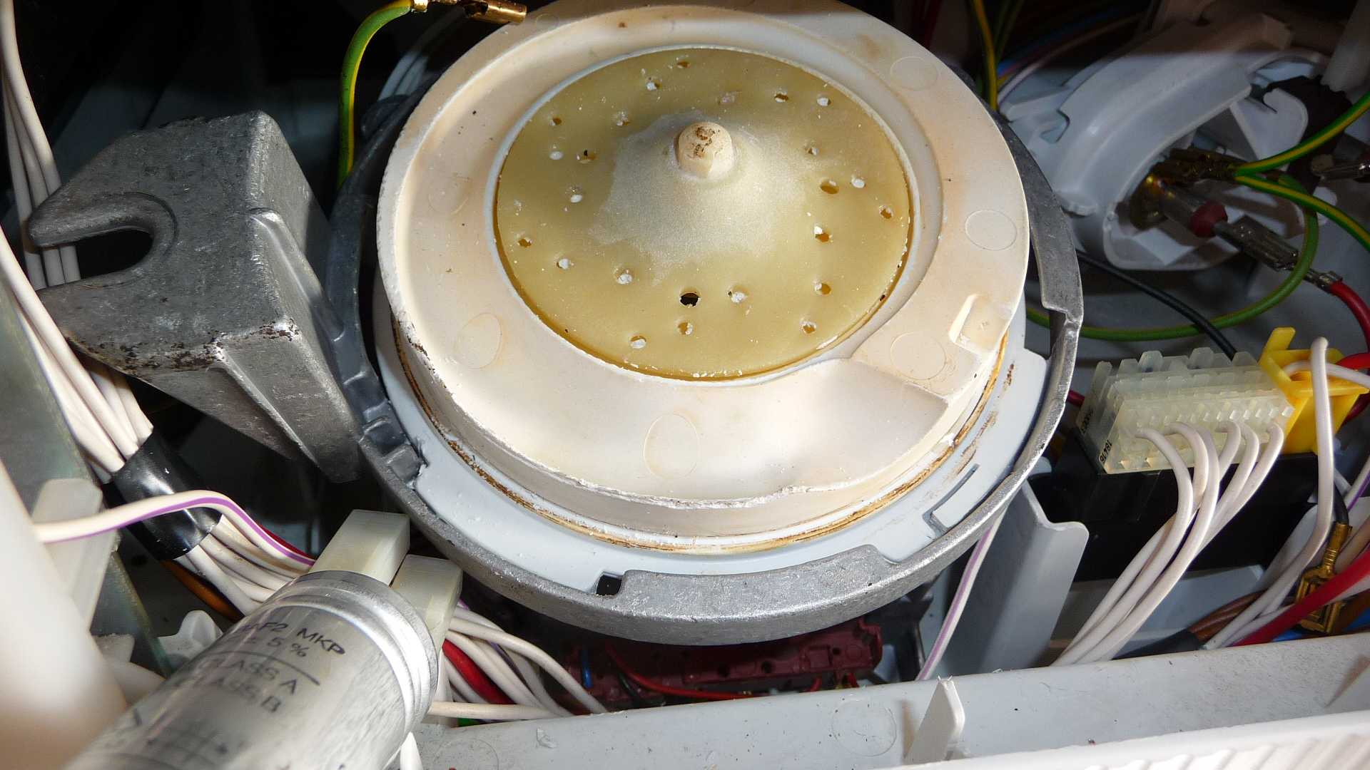

Après avoir fait le diagnostic selon votre guide "dépannage Lave-Vaisselle", ma constatation est le non-fonctionnement du moteur de cyclage, en effet malgré son alimentation en 230 volts celui-ci ne tourne plus (pas d'envoi d'eau sous pression dans les bras de dispersion). j'ai réussi, par un huitième de tour, à le désolidariser de sa chambre, mais impossible de retirer l'élément turbine en plastique en bout d'arbre de rotation, pour le sortie complètement de son enceinte pour son remplacement !
Existe t-il un outil pour l'extraction ? (voir photo jointe), ou comment ressortir le moteur entier ?

Le condensateur est peut-être la cause du non démarrage de la pompe.
Pour défaire la turbine, il vous faut un clef à pipe par exemple, un écrou est présent sur la turbine, devissez la, sens des aiguille d'une monte généralement.

Condensateur de démarrage de 5 microFarad 5% 420 Volts, pas déformé, pas de coulure d'électrolyte ?
Mais c'est vrai qu'il commence à se faire vieux !
Le moteur n'est pas grippé ! et aucune trace d'échauffement !
Va pour un condo à 10 Euros !
