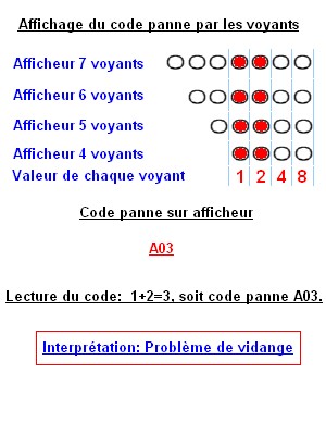

je viens de voir le code erreur, modele idl 502 a 4 voyant, pour moi voyant 1 et 3 donc qui me donne A05 : Code panne A05 Vérifier le pressostat et sa chambre de compression. Vérifiez le détecteur de pression d'eau s'assurant la présence d'eau dans les canalisations lorsque la pompe de cyclage est en marche. Vérifier la pompe de cyclage.

Autre exemple: Le code panne A08, sera donc signalé par un clignotement du dernier voyant de la rangée.
Liste des codes pannes et solutions liées
Ces codes pannes sont donnés à titre d'orientation sur le diagnostic. Ils peuvent parfois s'avérer plus ou moins fiables selon la panne réelle de l'appareil. Ils sont affichés au consommateur en cas de défaut. Selon certaines fabrications (et à titre exceptionnel), la correspondance des codes pannes peu varier.
