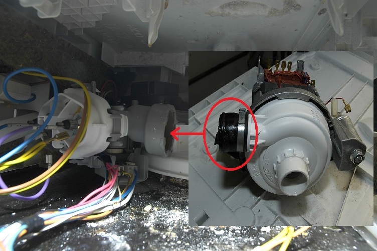

J'ai une fuite sur mon lave vaisselle au niveau du raccord entre la pompe de cyclage et le bloc chauffant. J'ai retiré la pompe mais je ne comprends pas comment l'étanchéité est assurée. J'ai mis une photo des pièces concernées. Merci de vos éclairages.

Vous devez remplacer la durite qui entre dans le bloc chauffant,voyez sur pièces détachées"moteur asynchrome",et juste en dessous vous avez la" pompe de cyclage",il vous manque un morceau de durite.Cordialement jean-Paul
