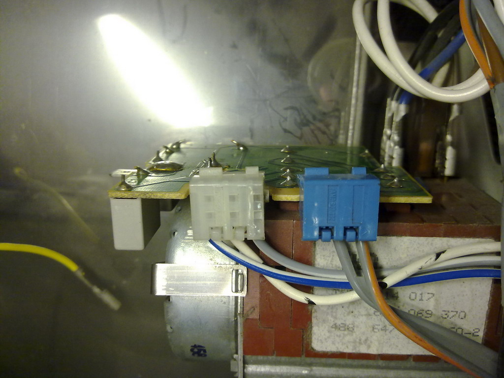

J'ai un sèche linge dont le minuteur/programmeur s'emballe. Si je le règle p. ex. sur 120 minutes il "les réalises" en 20 ou 30 minutes.
Quelqu'un aurait une idée de la cause et de la réparation possible.
Merci d'avance.

Le minuteur semble électromécanique. Le temps est donc géré par la rotation du micro-moteur. Mis à part un programmateur HS, il n'y a guère d'autre solution.

le 05/09/2010 à 10:53
Vous pouvez faire une photo du programmateur ?
le 05/09/2010 à 13:53
C'est un programmeur de marque AKO
Typ 514 017.
Le moteur d'entrainement est un Typ 500.

Pas d'electronique il me semble, vous pouvez donc incriminer le programmateur sans faute.

Il y a un circuit imprimé sur le programmeur. Y-a-t'il un composant sur elle qui pourrait expliquer l'emballement du moteur ?

le 05/09/2010 à 17:58
Le circuit ne semble pas être doté d'électronique gérant le cadencement. Il semble qu'il y ait 2 condensateurs, vous pouvez toujours les faire contrôler par un électronicien.

Après contrôle du circuit j'ai remplacé le programmateur et tout tourne correctement.
