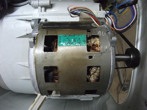

comme un imbécile je reviens de vérifier les charbons , mais il n'y a pas de charbon sur les moteur asynchrone ! ! !
seulement bobinage sur le stator et aimant permanent sur le rotor , Alors ? ? ? ?

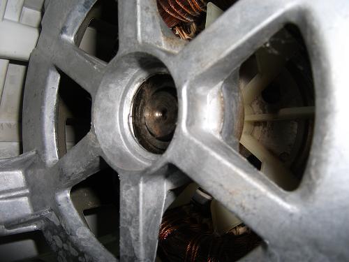

le 30/08/2010 à 13:43
Désolé messieurs de vous contredir mais il n'y a pas de charbon sue ce type de moteur , voir photos ci-joints
le 30/08/2010 à 13:45
et aussi
le 30/08/2010 à 13:48
re,
cette machine a vraisemblablement eté trafiqué,ce n'est pas son moteur d'origine ou ce n'est pas la photo de la machine .

ok partont du faite que votre moteur est de type universel est vu son age avec essorage sans variation de vitesse -Pas de rotation en essorage (Tambour): Enroulement grande vitesse coupé, condensateur défectueux, blocage mécanique.la facon de controler un condensateur ou de verifier un enroulement est accessible en libre consultations a l'intérieur du site ..

Votre moteur est bien de type asynchrone,avec un condensateur de démarrage,voir même deux,et piloté par l'électronique.Vérifier le ou les
condensateurs,et à défaut la carte électronique,vérifiez que le moteur est bien alimenté en tension,et qu'il ne présente aucun défaut.Cordialement jean-Paul
le 30/08/2010 à 15:37
Votre appareil est doté d'un essorage fixe à 500 tours, c'est donc un moteur asynchrone monté sur votre appareil, à deux vitesses , une pour le lavage et une pour l'essorage, et pas d'électronique dans la machine. Vérifiez donc le condensateur moteur dans un premier temps.
