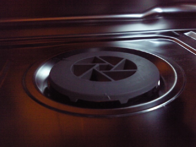

le 20/04/2011 à 21:52
voici l'ouverture en question.
le 20/04/2011 à 21:55
cette ouverture est sur la paroie gauche à l'intérieur et non en bas comme on pourrait le croire sur la précédante photo.

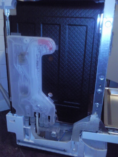

Et voici le remplisseur:

Bon et bien je me réponds tout seul en espérant que cela serve à quelqu'un.
Il suffit de dévisser la fameuse ouverture avec une clé allen en son milieu.
Idem pour la petite évacuation du bas en plastique. Glisser la petit cache vers le haut et dévisser...
Voilà

le 22/04/2011 à 00:23
Et bien oui, il faut une clé allen de 10mm (la plus grosse dans un jeu standard). Doucement et dans le bon sens, et ça vient tout seul.
Pour les tubes du bas, ça se bascule tout seul sauf le tuyau souple avec le collier.
Par contre celui de droite est visser de l'intérieur comme expliqué plus haut, une sorte de retour vers le lave vaisselle.
Bon maintenant après 3 essais, positifs, ça tourne nickel.
Il y a dans le remplisseur un flotteur de 3cm qui evacue l'air(mais pas l'eau) lors du remplissage. Sûrement pour ne pas envoyer de l'air dans le système, pompe etc...
Cette zone du flotteur était encrassée et bouchait le trou de fuite.
J'ai laissé tremper une nuit le conduit du flotteur avec du débouchant bio pour sanibroyeur qui respecte les plastiques.
bien secouer et faire sortir les résidus et hop ! tout fonctionne...
c'est très rapide à démonter..... quand on sait comment faire.

le 02/05/2011 à 10:52
J'ai effectievement eu des problèmes avec la clé allen pour dévisser le rond intérieur.
J'ai réussi avec une pince multiprise dont les pointes sont assez fines pour passer entre les rayons et en même temps bien perpendiculaire à l'extrémité pour arriver à pincer le bord extérieur. Le dévissage se fait bien en sens inverse d'une montre. Après aucun souci pour enlever l'échangeur. C'était le tuyau d'évacuation interne qui était bouché, celui qui va de la pompe au tuyau gris externe. Sans démonter plus j'ai fait passer un petit tuyau dedans, soufflé plussieurs fois et c'est reparti.
