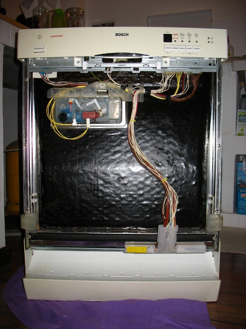

Tout d'abord un grand merci au créateur de ce site très riche et très documenté qui m'a permis de dépanner mon LV(sortie de la carte vers EV rinçage HS).Mais voilà,Murfy est passé par là!Quand j'ai démonté la porte,2 pièces en plastique en forme de peigne sont tombées,et je n'arrive pas à trouver leur place.À mon avis,elles servent à tenir les fils électriques,mais ce n'est pas sûr.
Merci de votre aide et une photo serait très bien

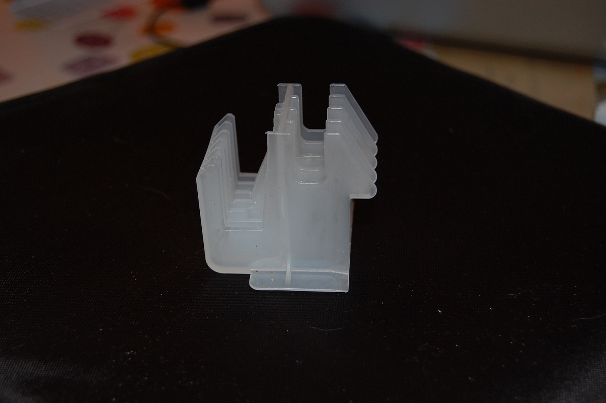

Voici une photo d'une des 2 pièces, elles sont toutes 2 identiques. Je pense qu'elles doivent servir à maintenir la porte du LV ouverte et contre balancer la charnière du LV. Malheureusement je ne sais pas dans quel sens les positionner.
Merci de votre aide

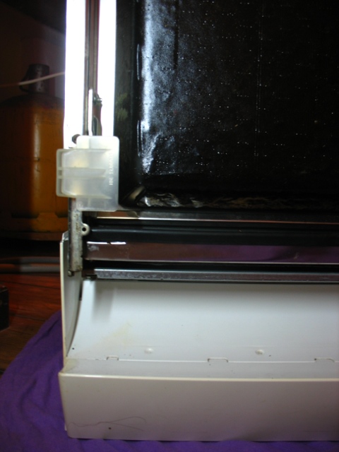

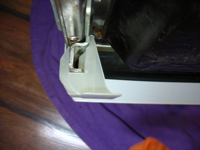

je viens de trouver !
Les "griffes" en plastique transparent se placent sur les montants métalliques verticaux de la porte, vers le bas. Il faut donc "mordre" le montant vertical métallique de la porte. La partie plate se trouvera "vers vous" lors du montage de ces pattes et viendra s'appuyer contre la mousse isolante se trouvant à l'intérieur de la porte.
Un trou est d'ailleurs prévu dans cette mousse pour que la "griffe" puisse y trouver sa place.
Quelques photos valant mieux qu'un long discours... ;-)
Cordialement,
PS : LV Bosch SGS46A72/42
le 10/04/2013 à 19:52
Photo 2 de plus près...
le 10/04/2013 à 19:59
Et la photo 3, vue de dessus de la "griffe" de gauche.
