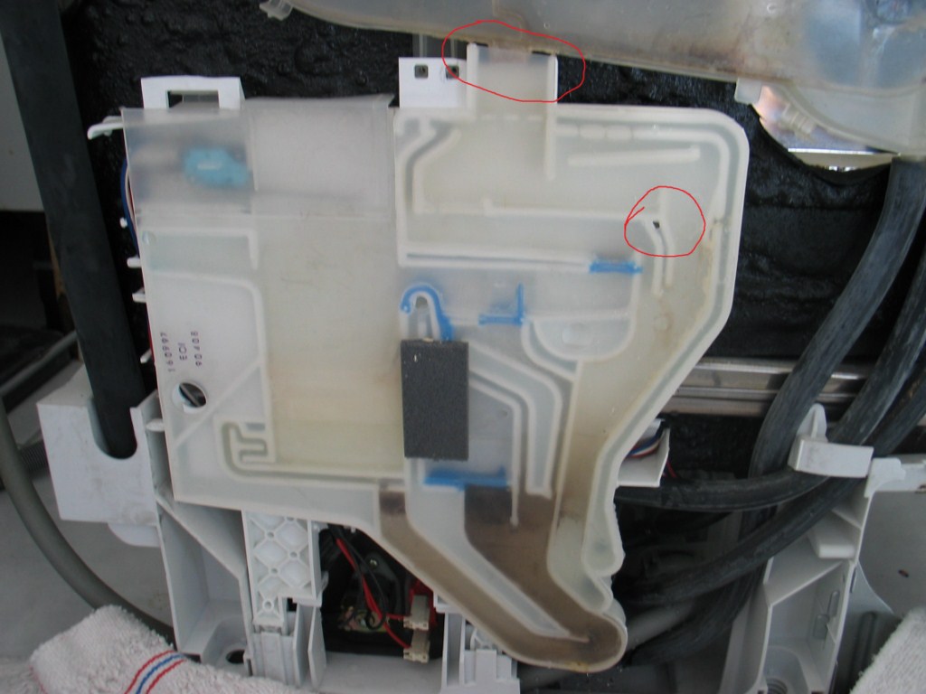

mon lave vaisselle déborde en cours de cycle
l'eau n'a pas l'air de s'arrêter ou pas assez tôt
que faut-il vérifier pour résoudre ce problème ?
ps: la machine se vidange bien si j'avance le programme
et le clapet au niveau de l'arrivée d'eau semble fonctionner
merci pour votre aide

Le contrôle de niveau d'eau sur cet appareil est situé sur le flanc gauche, par un système de flotteur. Voyez ce point en premier lieu.

donc j'ai démonter le coté gauche et j'ai constaté 3 phénomènes
dans un premier temps, lors du remplissage, de l'eau sort par un petit trou (zone entourée dans l'image) puis au bout d'un moment l'eau déborde par l'autre zone entourée
puis lorsque le remplissage est terminé, l'eau sort par le devant de la porte à cause de la rotation des "bras"
que puis-je faire, est-que ces boites se démontent ?
comment les nettoyer ?

Démontage, nettoyage, et aussi de la plus grosse durite et nouvel essai. Le système de flotteur est situé sur la gauche du remplisseur.

ça a l'air de fonctionner à nouveau
