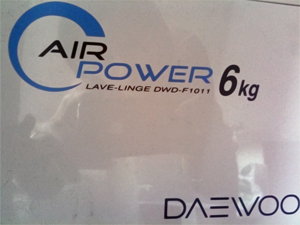

Bonjour, je possède un lave-linge Daewoo DWD F1011 depuis bientôt 4 ans.
Depuis quelque temps elle faisait un bruit bizarre à la vidange. Aujourd'hui, toujours ce même bruit mais elle ne veux plus faire la vidange.
Elle m'affiche l'erreur "OE" qui correspond effectivement à un problème de vidange. J'ai vérifié le filtre et le tuyau de vidange qui n'ont pas de soucis.
