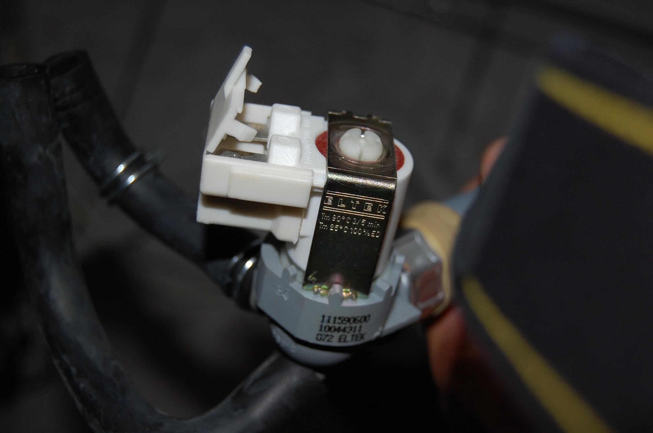

Bon ben je viens de retirer les parois du LV puis j’ai fais un début de cycle et l’eau semblait rentrer normalement ds le réservoir de régénération.
J’ai arreté la machine, puis, en retirant le réservoir avec les durites du bas, l’eau est venue en partie se loger dans le socle.
Pour voir si il n’y a pas de fuite, je vais attendre que ca sèche.
Par contre, pouvez vous me dire comment faire pour tester le bobinage à l’ohmètre à environ 3500 ohms ?
Merci par avance pour votre aide
le 07/08/2010 à 12:29
Bjr,
Que voulez vous faire ?testez votre électrovanne ?apriori ca ne sert a rien puisque la machine prend l'eau,mais si vous voulez le faire mettez vous en ohmetre sur les 2 coses de l'electrovanne et prenez votre mesure au calibre superieur par rapport a l'electrovanne .
