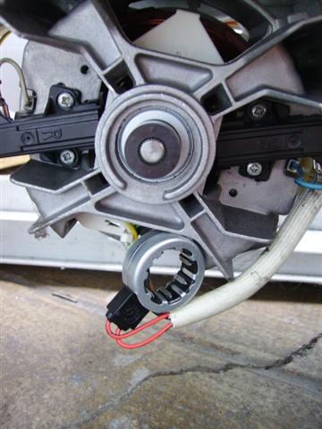

Merci pour votre réponse rapide, j'ai démonté ce que je pense être le Tachymètre, je vous mets une phot pour être sûre, il est en place et propre, n'a pas l'air fendu, mais est entouré par un cache, alors difficle de juger, mais il a l'air en bon êtat ...

le 28/07/2010 à 18:39
La pompe tourne en permanence durant l'essorage, c'est tout à fait normal. Vous n'avez pas joint votre photo.

Je vous remets la photo.
