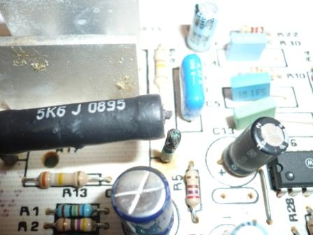

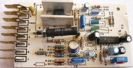

Re, en démontant mon circuit imprimé, j'ai trouvé une résistance dessoudée. Il s'agit du circuit AR1 1000. Cela vous explique la panne?
le 26/07/2010 à 17:20
Si une carte électronique commande le moteur, c'est donc un moteur à charbons. Vérifiez ce point avant toute chose.
le 26/07/2010 à 17:24
Il s'agit de cette pièce.
Vu le prix, je me demande si ça vaut le coup de la changer. Peut-être pourrais ressouder cette résistance. (d'ailleurs changée par un sucre sur la nouvelle)

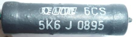

le 26/07/2010 à 17:29
en zoom

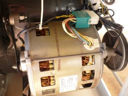

voici une photo de mon moteur, je ne vois pas de charbons...
le 26/07/2010 à 18:00
Effectivement, la rotation du moteur est commandée par une petite carte electronique, et le moteur n'est pas équipé de charbons. Il y a de grande chances pour celle-ci soit HS.
Tentez le remplacement de la résistance notée 5K6, si le problème persiste, vous pourrez alors changer la carte complète.
le 26/07/2010 à 18:41
Encore merci, c'est gentil.
Ne m'y connaissant pas en électronique, savez-vous comment je peux acheter une résistance neuve avec ces références?
Je demande une 5k6 ?
le 28/07/2010 à 15:41
Et bien, c'était bien cette résistance de puissance. Tout va bien à présent!

Je viens de regarder le circuit imprimé évoqué par sissou83. Dans mon cas, la résistance de puissance 5K6 l'est pas déssoudée ni coupée, mais elle comporte des marques d'échauffement importants.
Est-ce-que cette résistance peut être légèrement défectueuse et ainsi empecher la fourniture de la puissance nécessaire lorsque la machine est très chargée ?
Autre question, 5K6 correspond-il à la valeur de la résistance (5600 ohms) ??
