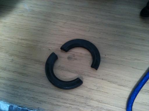

Bonjour ,la machine fait une impulsion lance le tambour et s'arrête .
Je suspècte le tachymètre , maintenant peut on le vérifier et le remplacer ?

C'est bien l'aimant de tachymetre ...le 26/07/2010 à 14:11
Oui, cela y ressemble fortement. Voyez si cette pièce concorde sur l'emplacement du moteur.le 22/08/2010 à 11:07
Bonjour j'ai exactement le meme probleme : aimant cassé(siemens xlp 1460). Avez-vous réussi à le refixer (coller) ? Car visiblement cette pièce est introuvable.le 11/01/2013 à 11:30
