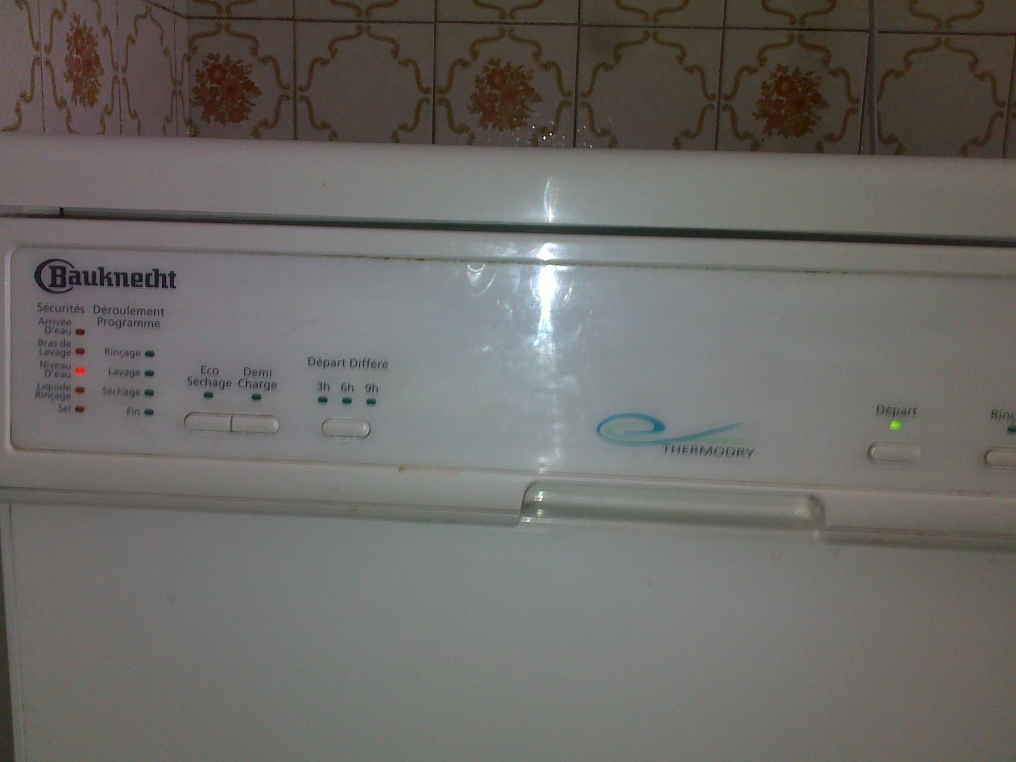

Après remontage, le lave-vaisselle se remplit, le cycle fonctionne pendant 10 secondes puis le lave-vaisselle se vide et les voyants niveau d'eau et départ clignottent.
J'ai naturellement essayer de réinitialiser en restant appuyer 5 secondes sur "départ", en vain.

Les voyants clignotent en continue comme tu pourras le voir sur la vidéo que j'ai mis en lien.

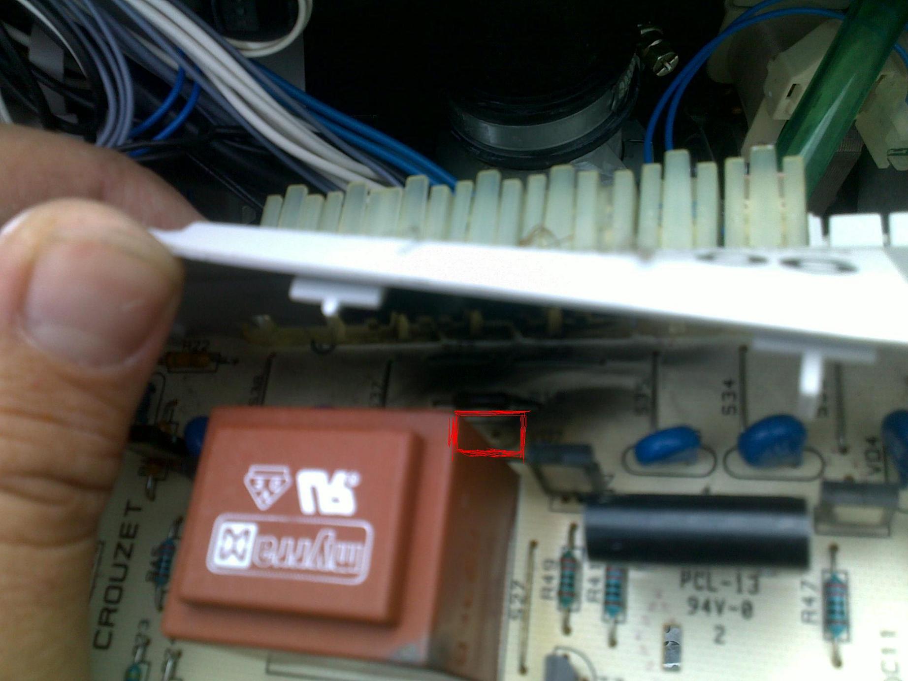

le 28/08/2010 à 13:15
Je viens de trouver je pense d'où çà vient, et je t'avouerai que çà ne me réjouit pas ...
Je te laisse interpréter la photo et savoir s'il est possible d'acheter cette pièce et si c'est rentable.
Merci de ta réponse
le 28/08/2010 à 13:22
Bon on voit pas grand chose sur la photo, donc un composant bleu comme tu le vois sur la photo a complètement cramé (rectangle rouge)
le 28/08/2010 à 17:48
C'est une VDR, coupez-la, vous pourrez ainsi faire un test, ce composant est une protection.

Remontez la filerie au niveau du composant brulé, et voyez l'organe qui y est raccordé.
le 30/08/2010 à 23:27
bonsoir,
effectivement il y a un gros composant noir qui a chauffé (peut-être brulé).
