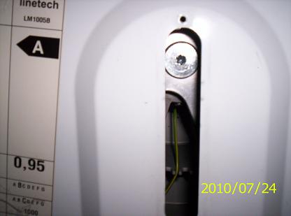

le 24/07/2010 à 18:27
Re-Bonjour,
J'ai un petit soucis!
Voilà,je viens d'ouvrir la partie composite ou ce trouve le tambour.Malheureusement ce dernier ne sort pas pour autant...
Dois-je déviser la vis hexagonale situé à l'arrière de la machine ou se trouve la poulie?
(Voir photo).
Avant de démonter j'aimerais avoir votre avis avant de faire une bêtise.
Cdt.
le 24/07/2010 à 18:41
Vous devez extraire la cuve complète pour réaliser votre intervention.
le 24/07/2010 à 19:12
Oui cela est fait. Mais malgré démontée le tambour reste toujours fixé à l'autre moitié de la cuve(composite) la vis qui maintien la poulie doit-on l'enlever ou uniquement les vis sur côtés derrière la poulie?
La partie qui est mobile (tambour)est maintenue par des ou une seule vis centrale (axe)ou bien autre chose?
Merci d"avance...
Cdt.
le 25/07/2010 à 00:02
Une seule vis sur l'axe pour le maintien du tambour sur son axe.

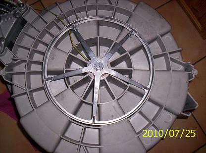

le 25/07/2010 à 14:09
Soucis de démontage de la vis centrale...
J'ai bataillé plus d'une heure sans pouvoir la débloquer tout essai inutile!
Par ailleurs,pouvez-vous me dire si le filtage est un pas à GAUCHE ou bien, y a t-il une autre façon de démontage!
Toujours dans l'attente de vos services, je vous adresse mes meilleures salutations.
PS:+1 photo. Marque lave-linge: LINETECH- LM1005B
le 25/07/2010 à 15:30
Enfin,ne tenez pas conte du message précédant...
Je suis arrivé à bout de cette vis récalcitrante et j'ai découvert par ce démontage la panne réelle.
Comme vous le disiez dans votre première réponse;c'est bien le croisillon (cassé)qui est la cause du problème.
Heureusement le croisillon est démontable sur ce modèle donc je peu le changer ou le souder avec renfort pour plus de sécurité.
je pense pas qu'il y aura une influence d'équilibrage sur le tambour!
Voilà le problème résolu et je tiens à vous remercier tout particulierement pour votre soutien et professionnalisme.
toutes mes meilleures salutations.
