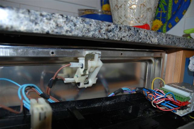

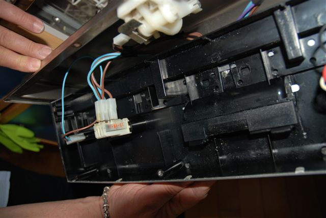

Mon LV Gaggenau ne démarrait pas, le voyant restait éteint quand on appuyait sur le bouton marche-arrêt. Après avoir remis les fils (voir photo, quel est le nom de cette pièce?) qui semblaient mal emboîtés, le voyant s'allume mais quand on ferme la porte, il s'éteint et bien sûr le LV ne démarre toujours pas.
Merci d'avance de votre aide.

le 03/07/2010 à 18:52
il s'agit sans doute de l'interrupteur de mise en marche. Il est possible que celui-ci soit grillé. Regardez si des traces de brûlures n'y seraient présentes au niveau de ses cosses.

Le plastique au niveau d'une cosse est un peu roux, mais je croyais que c'était de la rouille; si l'interrupteur était fichu, le voyant ne s'allumerait pas, non? Or, il s'allume mais qd on ferme la porte, il s'éteint. Il s'allume à nouveau qd on appuie sur la languette métallique du verrou (photo)mais le LV ne démarre pas pour autant. Pensez-vous qu'on peut trouver des pièces pour cette machine (15 ans!)?

le 03/07/2010 à 21:39
Voici la photo. La languette métallique a du jeu, ce qui ne me semble pas normal.
le 04/07/2010 à 00:33
Mettez en contact les deux fils marron sur le verrou de porte.
le 04/07/2010 à 10:41
L'extrémité de chaque fil est pris dans un l'embout en plastique qui ne peut s'ouvrir. Comment établir le contact?
le 04/07/2010 à 12:07
Par un morceau de fil, tout simplement...
le 04/07/2010 à 15:33
Bien vu! En mettant les 2 fils de verrou en contact, le LV fonctionne. C'est donc le verrou qu'il faut changer. Il y a aussi une cosse de la pièce blanche (1ère photo )qui a un contact irrégulier. Je suppose qu'il faut changer cette pièce aussi. Pouvez-vous me dire son nom? Pour le verrou, pas trouvé chez votre partenaire, à moins qu'il ne faille faire une demande spéciale?

Merci beaucoup de votre aide efficace. Je vous demande un dernier renseignement indispensable pour ma demande de pièce, quel est le nom de la pièce blanche d'où partent 5 fils (1ère photo)? Est-ce un contacteur?
