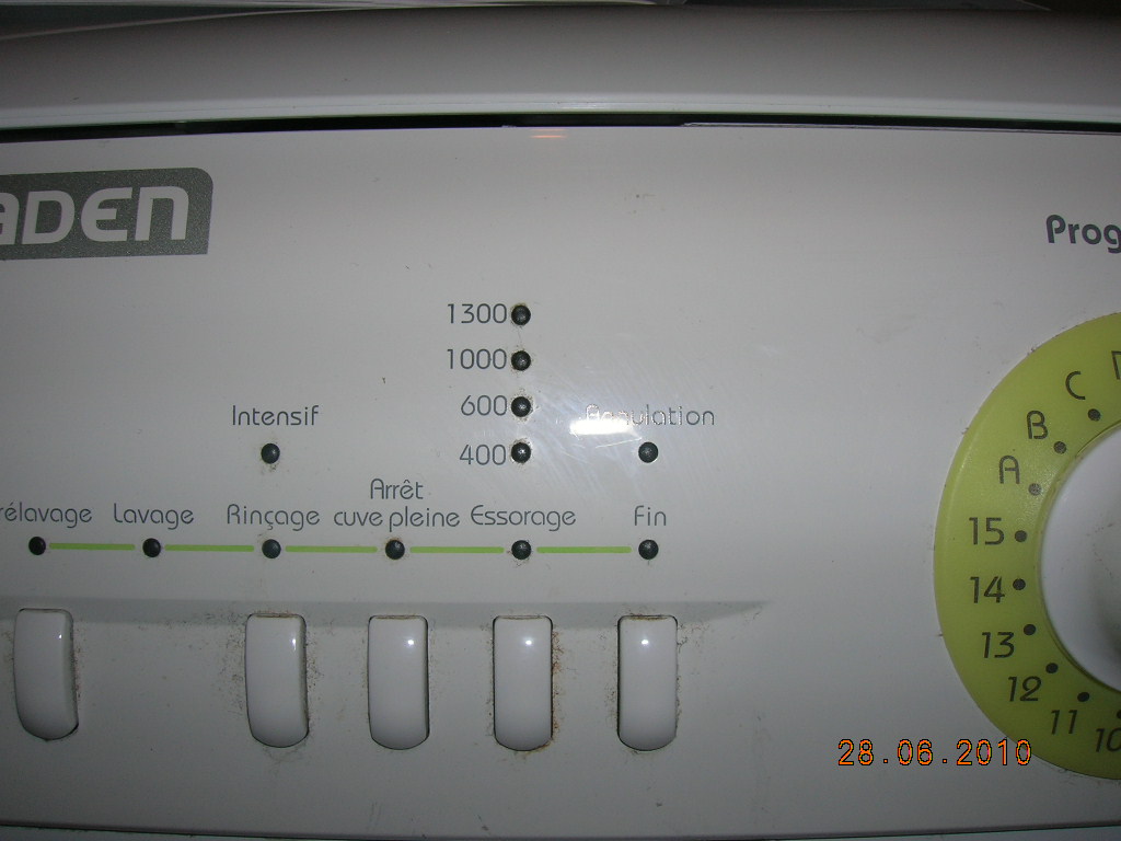

Bonsoir à tous !
Voici mon problème :
Mon lave linge LADEN FL1348 s'arrete des le début d un programme.
L'eau arrive bien dans la cuve, puis tous les voyants lumineux (400-600-800-1000-1300) se mettent a clignoer, puis plus rien ne se passe !!
J'ai nettoyé le bac a produit, puis les tuyaux sous la machine,mais rien de mieux !!
Je suis preneur de toute informations avant d appeller le SAV !
Par avance merci pour votre aide !!

Bonsoir, est ce que le niveau d'eau arrive à demi-cuve et est ce que le programme s"arrête à ce moment là ?
le 30/06/2010 à 07:37
En fait j ai fais un essai hier, et je pensais que tout fonctionnait, or après que l eau arrive dans la cuve, cette derniere se met a tournée puis elle s arrete en plein programme.
Par contre je ne sais pas si c est a demi cuve!!
Puis tous les voyants de l essorage se mettent a clignoter !!
J ai essayé de trouver la signification des voyants sur le site, mais rien ne correspond

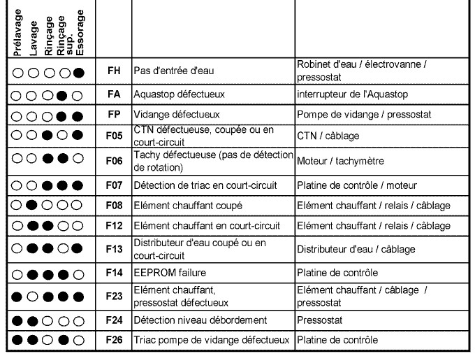

le 30/06/2010 à 11:38
Voici les codes panes de votre appareil .
le 30/06/2010 à 15:36
Merci pour les codes pannes !!
Malheureusement ma machine n a pas d afficheur de pannes!!!!
j ai juste les voyants de l essorage qui clignotent !!
pensez vous que je puisse réparer moi même la machine ?? Je n y connais pas grand chose en électronique !! ou y a til des chances que cela ne soit pas grand chose??
