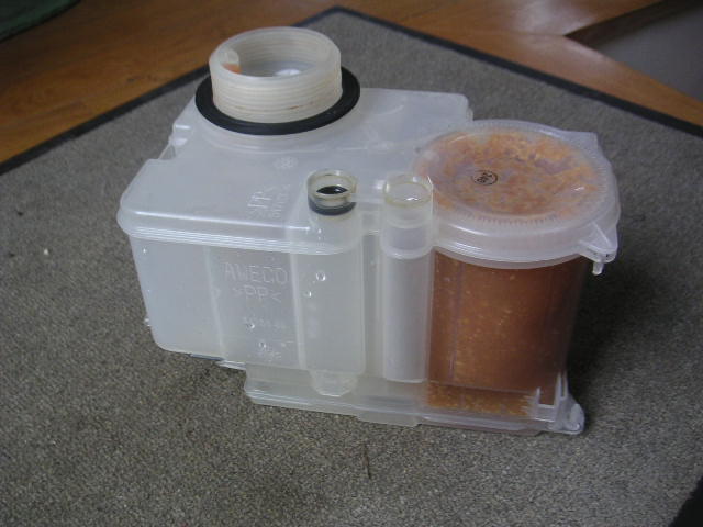

J'ai sorti le réservoir de la machine ( voir Photo) mais impossible de faire entrer quoique se soit dans la partie orange.
J'ai l'impression que ce compartiment est plein de granules qui se sont obstrués par des déchets orange dégueulasses. Est ce normal d'avoir des granules ( propres !) dans ce compartiment ou faut il tout retirer ?
Comment ouvre t on ce foutu réservoir ?
encore merci
Yvon
le 01/07/2010 à 10:55
je vois bien, c'est le bac de régé, mais si les granules forment un bloc, le passage d'eau en est altéré. certains bacs peuvent s'ouvrir, d'autres son scellés, tu ne peux pas envoyer de la pression , j'ai eu le plm une fois sur un LV qui n'avais pas fonctionné depuis 10 ans c'était dur comme de la pierre, et il est reparti. Essaie de remuer toute cette merde (comme tu dis)et tient moi au courant.

Bon j'ai remué, secroué, rajouté du vinaigre blanc etc ... rien n'y fait. je ne comprend pas comment l'eau circule dans ce bac à résine et quel est son rôle ?
Je vais donc ( essayer de ) ré assembler la machine comme cela , mais si ce bouchon orange n'est pas la raison de la panne. je n'ai rien trouver d'autre de suspect. ce qui voudrait dire que mon problème est ailleurs ? la carte électronique ? avez vous d'autres pistes ?
