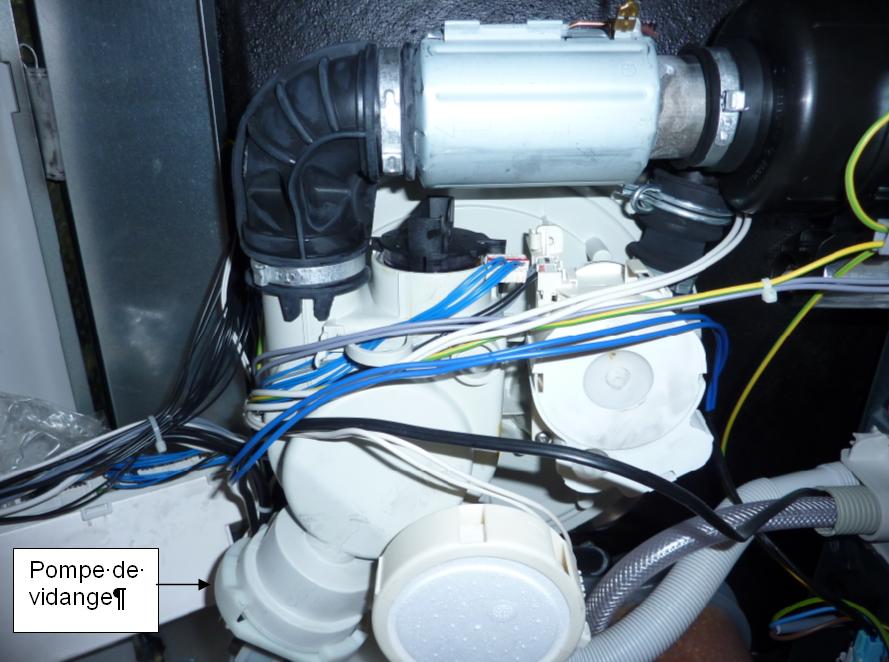

le 04/07/2010 à 01:45
Bonne nouvelle Philippe. Je vais essayer ça demain. La pompe de vidange, c'est celle que l'on voit a droite quant on ouvre le cache en bas du lv ?
le 04/07/2010 à 21:55
C'est l'autre extrémité de ton tuyau de vidange (voir photo)
Ça se démonte en faisant 1/4 de tour de la pompe.
le 05/07/2010 à 06:44
Bonjour philippe, c'est une vue de derrière ?
le 07/07/2010 à 18:17
Non, c'est une vue de dessous le LV étant couché sur le coté.
le 08/07/2010 à 16:30
Merci Philippe, je vais regarder ce soir, ça doit être possible d'y accéder par devant.
le 09/07/2010 à 17:05
Bonjour Philippe, cela venait de là aussi. Ça y est il fonctionne comme au premier jour.
Merci beaucoup
