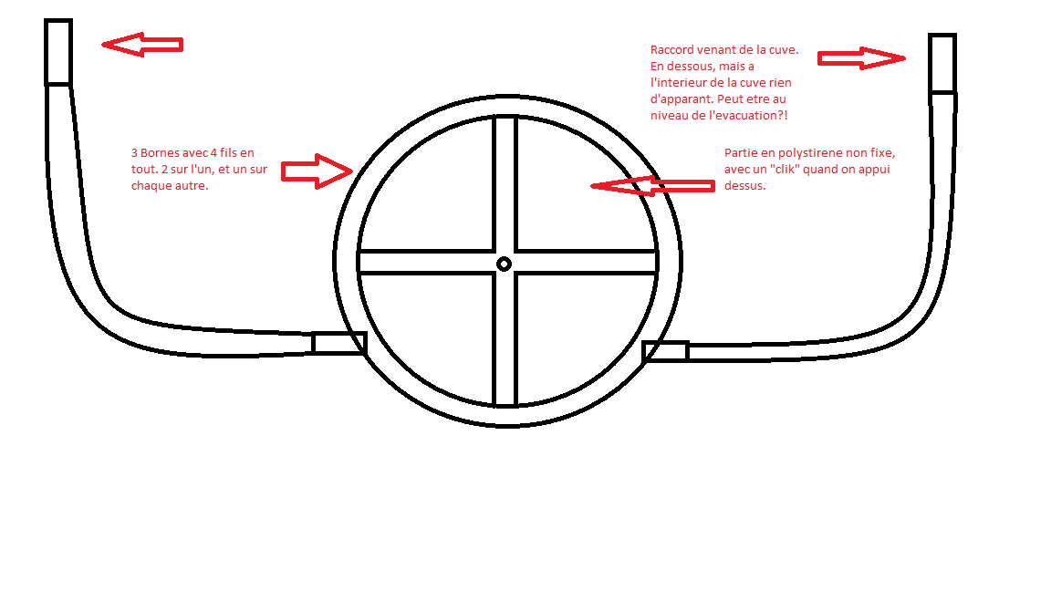

la piece en question est ronde de 10cm pas plus avec 2 tuyau de 8mm. L'un transparant l'autre jaune venant tout 2 de la partie supérieur au tout (cuve, evacuation ou autre). J'ai fait un petit dessin de la piece etant donné que j'ai tout remonté et que j'ai un peu la flegme de tout demonter (pas penser sur le coup a prendre une photo) J'avais remarqué une arrivé d'air pour ce que j'ai cru comprendre etre la chambre de compression (au fond de la cuve) et celle ci était bouché de résidu pâteux mais laissant quand meme passer de l'air.
J'ai verifier le "pressostat" au multi, Ca sonne entre la premiere borne et celle du milieu quand j'actionne la partie polystirene mais la derniere borne ne donne rien, actionné ou non avec aucune des autres bornes.
Je le soupconne d'etre defectueux, mais j'aimerais en etre sur :)
Je poste un dessin du bidule...
Merci beaucoup

Il s'agit du flotteur anti débordement. Détection d'un fuite sur le socle de l'appareil, ce qui n'est pas votre cas.
Vérifiez le circuit de vidange et sa pompe, et la pressostat bien sûr.
Rubrique pièces détachées pour plus d'infos

vous avec un lave vaisselle avec un system
aquastop donc sebmenager a raison la piece ronde est le floteur anti debordement,donc la gestion du remplissage de la cuve est different ,pas de pressostat,gestion par debimetre ou par sonde de presence d' eau ,d' ailleur certainement la piece que vous avez photographiez, mais sebmenager pourra vous en dire d'avantage
