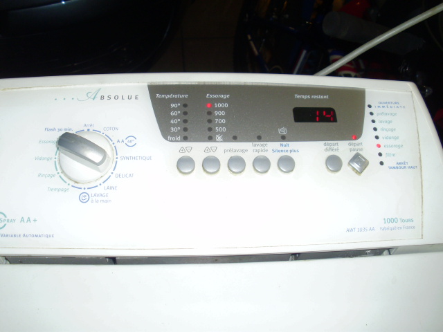

Faite une photo du tableau de commande en face avant.
Cdt.
le 01/06/2010 à 21:58
Bonsoir
Voici une photo de notre maudite machine. Vu la qualité du cliché je vais rajouter la légende.
-Sélecteur sur essorage voyant essorage allumé voyant départ pause clignote.
-Si je tourne le sélecteur sur vidange voyant vidange allumé voyant départ pause clignote.
-Si je tourne le sélecteur sur rinçage voyant rinçage essorage allumés voyant départ pause clignote.
Dans tous les cas la machine commence par vidanger pendant quelques seconde et ensuite elle s’arrête comme expliquer dans mes précédents messages.
