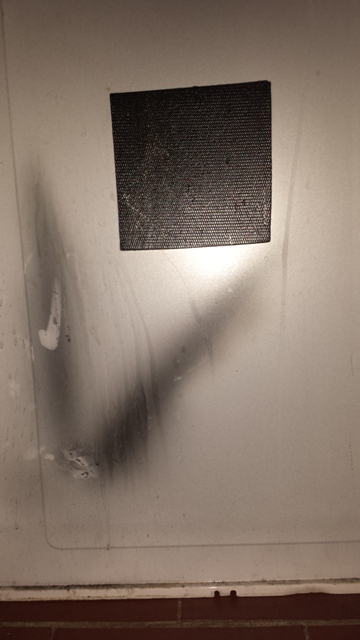

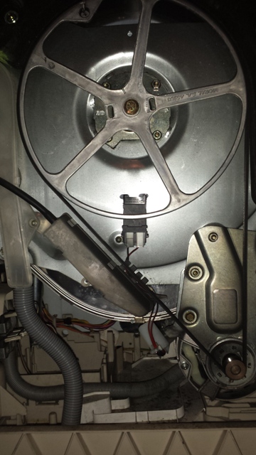

Depuis quelques semaines mon lave linge Thomson advance 6 fait un bruit du diable ! Comme si une pompe forçait... après démontage de la facade latérale gauche, je constate beaucoup de poudre noir due à l’usure de la courroie (voir photos.
En faisant tourner la courroie à l’arrêt il n'y pas de bruit particulier au niveau de poulies et pas de jeu.
Une idée en dehors de changer la courroie?
le 22/09/2014 à 15:55
une photo du cache...
Au prochain lavage je vais essayer d'identifier la zone incriminée.
le 23/09/2014 à 08:53
A priori,le bruit (important entre 75 et 80db) ne vient pas des poulies ou palier mais plutot d'un moteur ou d'une pompe...
Au remplissage de la cuve pas de bruit puis au demarrage du cycle le bruit commence... après x minutes il s'arrête et lors du lavage et de la rotation du tambour il n'y pas de bruit particulier.
J'ai fait une video pour donner une idée du bruit. Si quelqu'un aà une idée je suis preneur.

Vérifiez si votre courroie est bien alignée dans l'axe du moteur ce qui pourrait expliquer la poudre noire qui provient bien de l'usure de la courroie!
Si ce n'est pas le cas, vous devez réalignez la courroie sur le même axe du moteur.
J'espère que vous êtes bricoleur car vous pouvez le faire vous même..
le 03/10/2014 à 09:03
merci pour cette réponse mais après moult vérifications c'était la pompe qui posait problème... depuis RAS.
