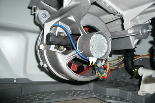

ma machine zanussi ZTI 823 n'essore plus. Les programmes sont quelques fois plus long. La pompe de vidange fonctionne,filtre propre,les températures ok, le tambour tourne correctement et les charbons sont bons. les tuyauteries sont bien mises. les 2 pressostats fonctionnent bien apparemment, et leur tuyauteries son bien débouchées. Lorsque ça veut essorer, la vitesse augmente pendant 1 seconde et re-ralenti et continu la rotation par alternance. Cordialement. IG

Dans un premier temps vérifier les charbons,et le tachymètre sur l'arbre du moteur.Voyez la rubrique pièces détachées,moteur universel.Cordialement jean-Paul
le 13/05/2010 à 16:09
les charbons sont supérieurs à 1.5 cm et le tachy est bien fixé et je n'ai pas vu de fils débranchés. La machine à 6 ans et le programmateur est de type hybride. La pompe vidange bien avant les tentatives d'essorage.
Merci pour vos réponses. Cordialement. IG

mesure entre charbons: 4 ohms

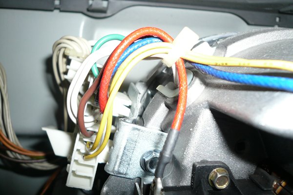

Marque du moteur et photo du brochage?

le 13/05/2010 à 20:35
brochage
le 13/05/2010 à 20:40
marque du moteur: SOLE
le 13/05/2010 à 21:00
Moteur sole 10 broches:
Donnez la valeur ohmique:
La broche 1 et 2 sont vides.
3 et 4 tachy fils jaunes
5 et 10 stator
6 et 7
8 et 9 rotor
