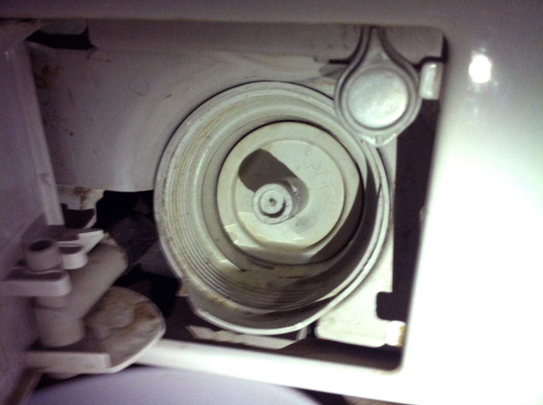

J'ai un lave linge ( frontal )
Miele novotronic WT 945.
Il y a fuite d'eau au niveau du filtre de vidange et pompe de vidange.
Comment faire pour accéder au compartiment pompe de vidange ?
Merci beaucoup.

La facade avant est montée sur charbière, ce qui permet de l'ouvrir comme une porte.
Démontez les vis de la boîte à produits, et de tour de hublot.
Une petite languette métallique à tirer en bas et la facade s'ouvrira...

Merci de votre réponse, mais la languette métalique qu'il faut tirer se trouve à quel endroit?
le 30/04/2010 à 10:10
En bas au niveau de la pompe de vidange, elle retient l'ouverture de porte.

j'ai une machine MIELE WT 945, je souhaite vider le filtre à vidange, qui à mon avis bloque le fonctionnement de l'hélice, mais après avoir dévisser un premier bouchon je me retrouve face à une deuxième pièce que je n'arrive pas à dévisser. Tout juste en essayant de tourner fortement un peu d'eau perle sur les côtés.
Savez-vous comment il faut procéder ? Est-ce normal que cette pièce reste vissée apprès avoir dévisser le bouchon principal ?
