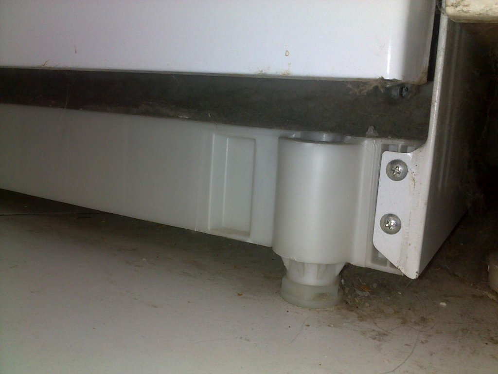

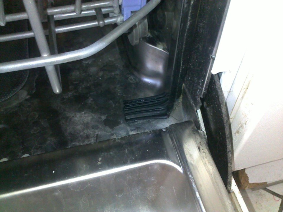

bonsoir tout le monde
SVP mon lave vaisselle LG fuit de la porte il y a un petits joint je pense mais je suis pas sur svp envoyez moi des photos du bats des Lave vaisselle pour que je puisses comparer
j ai enleve le cache du bas c est tres simple a retirer
merci c est urgent
le 18/10/2014 à 15:30
1/ Première photo : extérieur bas (droite). La plaque a été enlevée. Rien à signaler. On peut passer les doigts dans la fente mais on arrive SOUS le fond du lave-vaisselle. Il n'y a pas de joint à ce niveau.
2/ Seconde photo : intérieur bas (droite); La partie verticale du joint de porte s'interrompt ici. C'est normal que ce joint ne se prolonge pas sur la partie hosrizontale.
3/ Évidemment, il y a forcément un autre joint qui fait soufflet au niveau de l'axe de fermeture de la porte, mais il n'est pas visible sans démonter la plaque intérieure de la porte. Si ça se trouve, c'est juste une feuille de polyéthylène, qui empêche l'eau de sortir en faisant barrage.
Je crois que tu vas être obligé de sortir le tournevis...

le 18/10/2014 à 15:34
Pas possible de mettre 2 photos d'un coup.
Je poste la photo 1 maintenant. La photo 2 est dans mon message ci-dessus.
