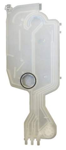

Mon lave vaisselle LADEN C845 ne donne pas de code panne.
Il démarre normalement par la vidange de l'eau
Puis au moment du remplissage l'electrovanne de remplissage et le moteur de vidange sont alimentés par a coup de 1 seconde (alim-puis rien--alim-puis rien.....)
certain me dise que c'est le débimetre, mais si je fait tourner la roulette en soufflant, l'Interupteur magnétique semble bien fonctionner.
