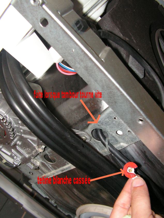

j'ai une fuite sur mon lave linge Brandt Malice wtd1073 ...
après investigation , ouverture des panneaux, et avoir passé 3 heures a l'observer en fonctionnement j'ai enfin trouvé...
voir la photo jointe...
j'ai une tétine en plastique blanche cassée , j'ai retrouvé la collerette rouge en dessous
le tuyau était donc déconnecte de la cuve
l'eau sortait de l'orifice qui est situé en face arrière en haut a droite sur la cuve de temps en temps quand le tambour tournait en continue durant le lavage
plusieurs question:
-ou trouver une tétine neuve ?
-si ça se trouve pas auriez vous une solution pour la remplacer ?(collage glue du tuyau ?)
pour le moment j'ai juste enfiché le tuyau dans le trou , ça tiens mais ça devrait pas tenir longtemps...
-enfin derniere question: ce tuyau qui viens d'une electrovanne 4 voie relié a l'arrivée d'eau sert a quoi ?
merci d'avance pour vos réponses ...

Ce tuyau sert à alimenter la rampe de séchage à l'intérieur de la machine. Elle est active lorsque l'appareil est en phase de séchage, pour améliorer la condensation.
Vous aurez beaucoup de difficultés à colmater cette fuite, sans altérer la qualité du séchage.
La meilleure solution consiste au remplacement de la rampe. C'est une grosse intervention mécanique, car il vous accéder à l'intérieur de la cuve.

Vous pouvez la coller avec de la colle rapide(ARALDITE)colle très résistant,inattaquable par la chaleur,l'humidité,solvants,les acides.Cordialement jean-Paul

après un lavage a l'instant et juste le tuyau enfiché dedans le trou: plus de fuite
on va donc le coller
la lavante sechante se transformera en lavante tout court ^^
par contre maintenant j'ai des erreurs D02 (pb vidange) ...je doit avoir le morceau manquant de la tetine qui a du tomber dans la machine quelquepart et qui bouche un truc ...

SUITE:Vérifiez la pompe de vidange,le tuyau d'évacuation et filtre(accès par le tambour).Pour récupérer votre bien.Cordialement jean-Paul

un playmobil, une chaussette , un caillou ...
j'ai mis 30 minutes a tout vidanger ^^
bon ça remarche tout bien nikel
ça vidange bien et plus de fuite ...

J'ai le même souci et effectivement la tétine est chez moi aussi cassée. Je pense que cela s'est produit quand le filtre amovible de la séchante est tombé entre le tambour et la cuve et a tourné qq temps dans la cuve. Il a du décapité la tétine.
Par ailleurs, j'ai remarqué un droit symétrique sur la partie gauche du panneau arrière. Je suppose que la cuve est percée des deux côtés et qu'un seul est utilisé. Celui de gauche est alors condamné par une tétine pleine qui a du aussi être arrachée.
