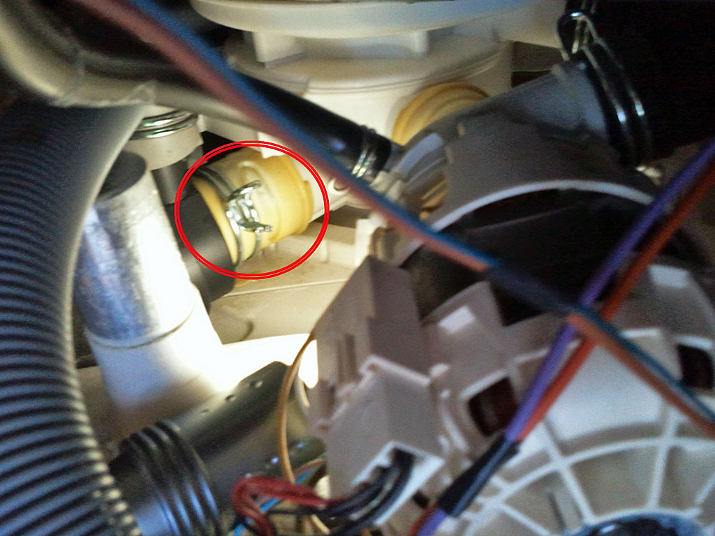

Pour voir simplement s'il y a de l'eau qui a coulé dessous, dévisser (à l'arrière) la plaque transversale qui tient par deux vis.
En plus, vous aurez tout de suite la vision du tuyau souple qui part de la pompe et qui a tendance à se couper dans le temps avec (vraisemblablement) les vibrations et le dépôt de produit lessiviel.
Un renforcement dudit tuyau est possible en insérant dedans un morceau de tube PVC rigide, découpé à la mesure et encolé par l'extèrieur (assurer pour finir par du collant large souple pour compresser la colle).

effectivement s'il y a ce code erreur c'est une fuite d'eau. C'etait mon cas, sur le tuyau souple qui part de la pompe. Fissuré avec le temps.

Je possède un AEG 80870 d'environ 6 ans qui se mettait en sécurité avec erreur i30.
Après démontage de la paroi latérale droite, j'ai pu constater une fuite au niveau d'une durite avant le bol.
Cette durite, de couleur blanche, est devenue complètement poreuse. Je joins une photo pour décrire la pièce.
J'ai 2 questions :
- Quel est le nom de la pièce en question pour pouvoir passer commande ?
- Comment la démonter simplement (en espérant qu'elle ne soit pas solidaire d'une autre pièce) ?
Merci à vous pour votre aide.
