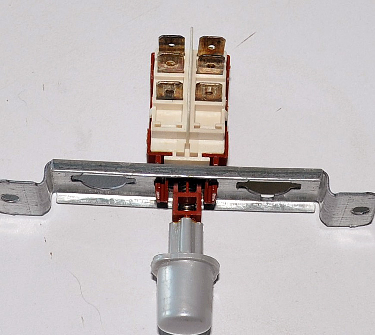

J'ai démonté l'interrupteur M/A et comme je n'ai pas noté la disposition des 5 fils à raccorder, je ne sais plus les rebrancher.
Quelqu'un peut-il m'aider ?
Merci beaucoup d'avance

BONJOUR
De qu'elle couleur son vos fils,qui ne son plus en place?.Cordialement jean-Paul

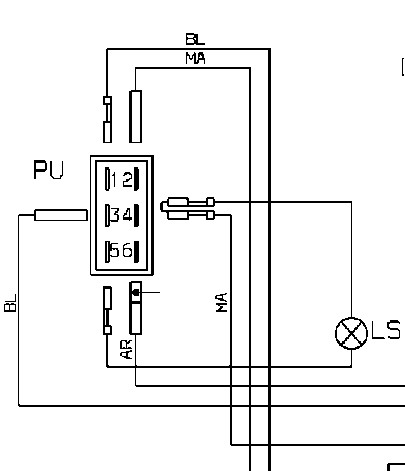

Voici une partie du schéma de cablage.
le 30/03/2010 à 10:24
Bonjour et... mille merci pour vos réponses si rapides. J'ai du m'absenter quelques jours et je n'ai pu faire mes branchements qu'aujourd'hui.
Alors je crois que je dois avoir une autre panne car lorsque j'appuie sur le bouton M/A la led s'allume mais lorsque je la relache, elle s'éteint. (j'ai bien vérifié plusieurs fois la bonne position des fils je pense qu'ils sont raccordés correctement comme sur le super schéma (re-merci).
Auriez-vous une idée?
