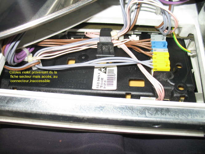

le 30/03/2010 à 11:57
Bjr,
J'ai ouvert le dessus du SL. Je vois l'arrière de la carte. J'ai, à droite, plusieurs connecteurs dont l'accés est aisé. Les câbles violets provenant de la prise secteur, partent vers l'intérieur. Je n'ai pas accès au connecteur mais je suppose donc que le secteur, vérifié en amont, arrive bien à la carte.
Avez vous une solution pour enlever la face avant afin d'accéder à la carte de programmation.
J'hésite de trop forcer sur les parties plastiques.
Il y a-t-il un ou des fusibles installés sur cette carte ou dans le SL ?
Des codes de programmation existent-ils pour voir ou débloquer des problèmes?

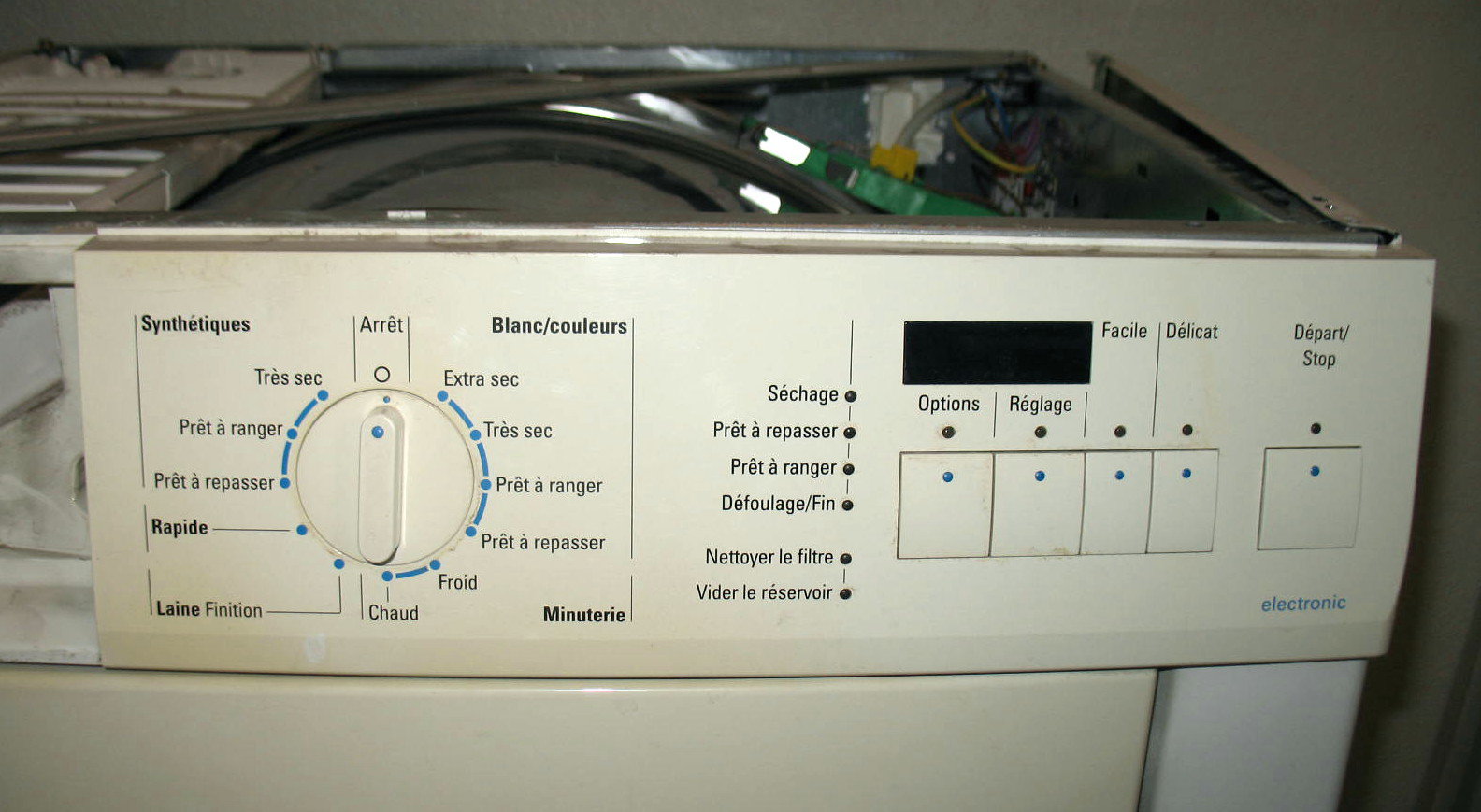

Le plastique se teinte avec le temps mais j'ai l'impresssion que la façade est un peu plus marquée (voir photo). N'y aurait-il pas eu un échauffement anormal?
Dans l'attente de mes interrogations?

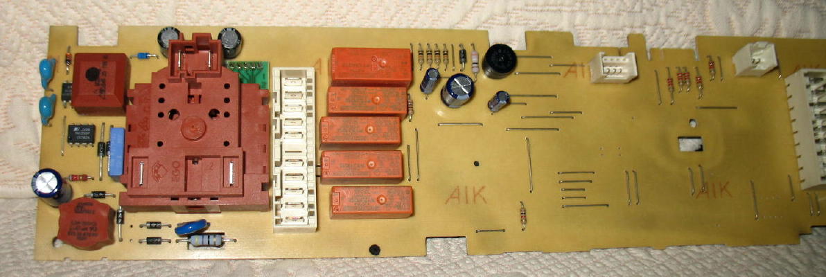

le 30/03/2010 à 16:24
Bjr,
J'ai démonté la carte alim (voir photo recto-verso de la carte).
Visuellement, aucun composant n'est "cramé".
Coté soudure, il y en a qui sont ternes proche de régulateurs (ou thyristor) cms; ça promet !!
J'attends impatiemment vos réponses pour réparation. Si quelqu'un avait un schéma sur cette carte, je serais trés intéressé.
Enfin, je serais curieux de savoir le prix pour remplacer cette carte.
D'avance merci pour vos réponses
Cdlt

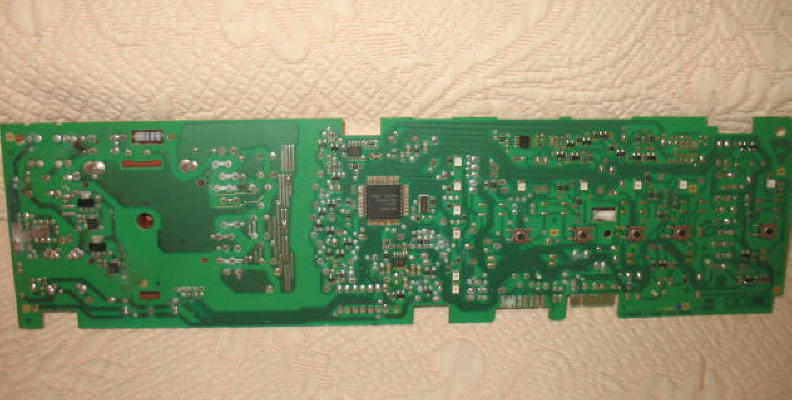

le 30/03/2010 à 16:34
Bjr,
Voici l'autre coté de la carte alim
Cdlt
le 30/03/2010 à 22:20
Le constructeur ne détaille pas le schéma de ses cartes électroniques. Coté prix, vous pouvez toujours tenter un demande à notre partenaire en pièces détachées.
le 04/04/2010 à 23:15
J'ai résolu le pb.
La résistance fusible de 47 Ohms, sur la carte alim, était hs.
