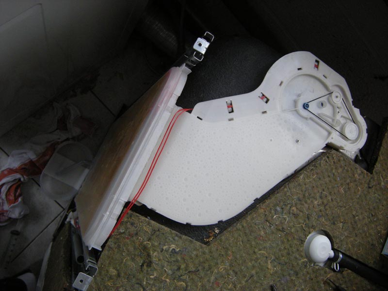

Sur un lave-vaisselle AEG Favorit 80820, j'avais un signal C3, qui correspond à une fuite d'eau. A l'ouverture, effectivement, le bac du fond est plein d'eau.

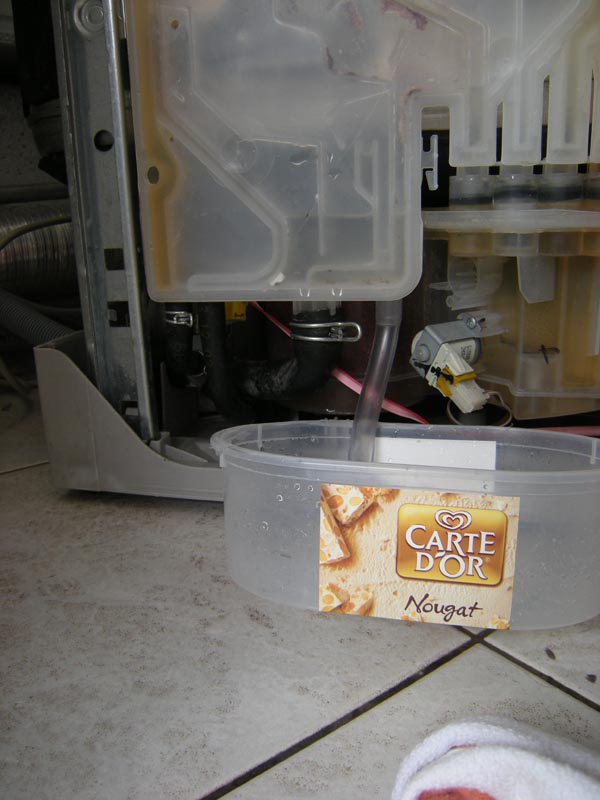

J'éponge, je remet en route, et je m'aperçois que l'électrovanne d'arrivée reste bloquée en position ouverte. Finalement réparée, je remonte le tout, et ça refonctionne... sauf que j'ai toujours un débordement d'eau via le tuyau plastique transparent. Le labyrinthe étant partiellement sale, je décide provisoirement de faire déborder l'eau dans un bac à côté du lave-vaisselle jusqu'à ce que j'ai le temps de tout démonter et nettoyer. Jusqu'ici, il a fonctionné comme ça, avec environ 3/4L d'eau "débordante" par lavage.
Aujourd'hui, j'ai enfin le temps de tout démonter, nettoyer le labyrinthe et les durites (très grasses et sales, faudra que je rappelle à toute la maisonnée que le lave vaisselle n'est pas une poubelle...), je remonte le tout, et tout confiant, je lance un lavage à vide (avec une dose de produit pour nettoyer le lave-vaisselle)...
Et là, horreur! Au moment de la prise de l'eau, il y a un très gros débordement via le tube de trop plein... Alors que tout est propre, cette fois... (voir 1ère photo, le tube transparent est le trop plein)
En lisant les pages sur les lave vaisselle et leurs pannes, je me demande si le pressostat ne serait pas encrassé... Question, où est-il?

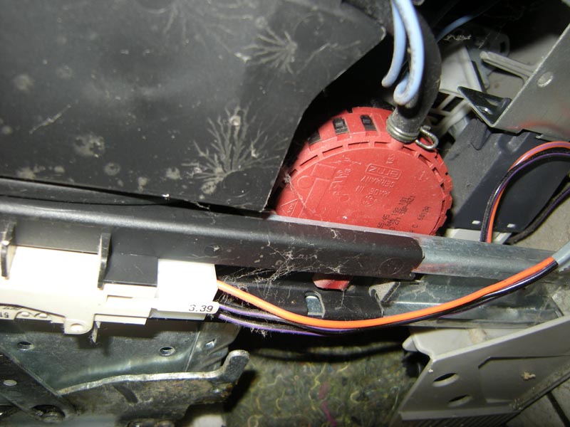

Je pense à ceci (la pièce bordeaux sur la 2ème photo, mais sans plus de certitude...)
le 17/03/2010 à 16:54
Voici la photo de ce que je pense etre le pressostat
le 17/03/2010 à 17:31
Bon, je me répond à moi même...
En soufflant dans le bazar rouge, sur la deuxième photo, on entend bien un clic. Si on bouche, la pression reste et lorsqu'on relâche, le clic se fait... Il semblerait donc que le pressostat ne soit pas en cause.
J'ai soufflé dans la petite durite qui part du pressostat vers le bas de la cuve, et le chemin est libre...
Où est le problème? Sachant que dès que le lave vaisselle se remplit, j'ai entre 0,5 et 0,75L d'eau fraiche qui coule par le trop plein...
Merci de vos idées

Vous avez sans doute mis le doigt sur le problème. L'appareil prend trop d'eau. Voyez donc la chambre de compression du pressostat (rubrique pièces pour + d'infos).

En fait, le pressostat est relié par un fin tuyau faisant un "U" à l'envers à un tuyau plus gros, lui même relié au "fond" du lave vaisselle, sous les filtres, là où l'eau est pompée par la pompe... Je ne vois pas vraiment de chambre de compression, et lorsqu'on souffle dans le petit tuyau, l'air passe librement, de même lorsqu'on aspire, on aspire l'eau du fond du lave vaisselle...
J'ai par contre testé les 3 contacts du pressostat
Sans souffler: seul les contacts 11-12 sont fermé, les contacts 11-14 et 12-14 sont ouvert (résistance infinie)
En soufflant: le contact 11-14 est fermé et les contacts 12-12 et 12-14 sont ouverts.

C'est donc un problème de contrôle de niveau d'eau, pressostat et chambre de compression. Il est possible que le pressostat soit fuyant par exemple.

J'ai testé le pressostat: il "tient la pression" (si on souffle, il fait son clic, et si on bouche, il reste ainsi jusqu'à ce que l'on débouche, et là il fait son clic à nouveau. Les résistances entre les bornes ont aussi été testées:
sans pression, contact 11-12 fermé, 11-14 et 12-14 ouverts
avec pression, contact 11-14 fermé, 11-12 et 12-14 ouverts
Pensez vous que je puisse tenter de régler le pressostat à une sensibilité plus forte en vissant (ou dévissant) la vis de réglage?

Mon lave vaisselle OKO-FAVORIT 60850iw perdait de l'eau par le trop plein à chaque remplissage en affichant le code C1.Je suis allé sur plusieurs forums pour me renseigner .Après avoir démonté et nettoyé le labyrinthe ; soufflé dans le du pressostat ; changé même le presssostat ...
La fuite était toujours présente ! Solution : acheter un autre lave vaisselle ? Et bien NON !
Alors, mon LV allongé sur la table de la cuisine , j'ai démonté la fameuse chambre de compression ? ( située en dessous au milieu du LV . Bien sur, il a fallu démonter la pompe de vidange et autres pièces gênant l'enlèvement de cette grosse pièce . A première vue, tout semblait propre . A l'aide d'un petit tube en plastique mou fixé sur une seringue j'ai injecté de l'eau très chaude entre les 2 parois
Stupéfactions : il en est ressortit un tas de cochonneries en grosse quantité . De même, le gros tuyau allant au labyrinthe était rempli de paquets de " graisse " noirs .
Après remontage : aucune fuite par le trop plein - aucune alarme ! Tout est redevenu normal . Le plus difficile ( pour moi ) était de prendre la décision d'un démontage fastidieux , mais, je regrette pas !!!
