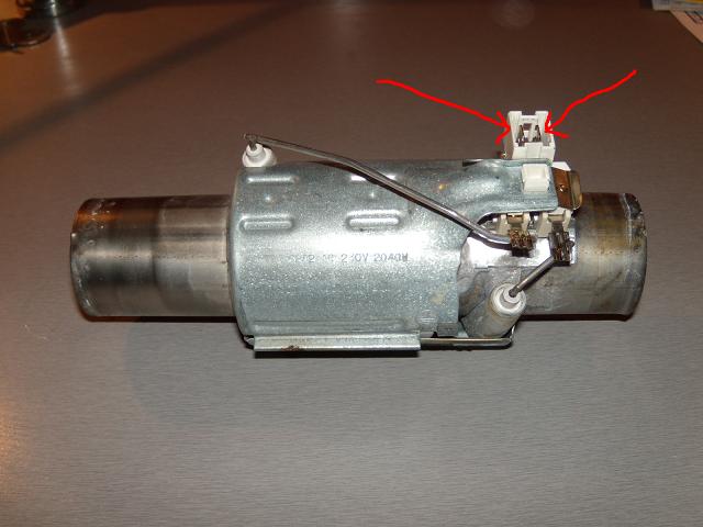

excuser moi mai la chauffe sur ce modele se trouve ou,ou resemble a quoi ??
le 10/03/2010 à 22:12
C'est une resistance de type tunnel.
Voyez la rubrique pièces pour plus d'infos.

bon apret verification j en ai profiter pour demonter le resistance et la nettoyer mai comment faire pour voir si elle chauffe encore ?? si je met le 220v sur les fleches rouge sa dois chauffer?
sinon comment faire pour la tester svp merci d avence
le 12/03/2010 à 21:55
Oui, c'est ce test qu'il vous faut faire.
Vous pouvez aussi la tester de la même façon à l'ohmètre.
le 12/03/2010 à 22:15
ok donc si je met le ohms metre sur ces 2 causse je dois avoir +- 25 ohms ???
car moi j ai rien du tous
le 12/03/2010 à 23:05
voila apret avoir testé la resistance elle et morte ne developpe plus rien pour etre sure que c etai bien sa qui fesait mettre en securiter je la remonte et nouveau probleme les 2 leds ne clignotte plus rien qu une seule mai plus la meme et il vidage non stop et plus rien d autre ???
