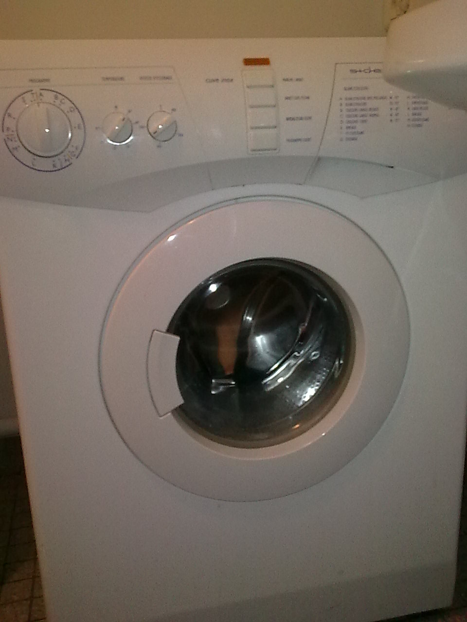

Je possède la machine à laver, Sidex ML 12505 depuis 2005.
Elle fonctionne bien, malgré plusieurs déménagements, mais cette fois il y a un problème, quand elle fait l'essorage final, ca fait plus de bruit que d'habitude, elle est secouée assez fortement, au point de se déplacer sur plusieurs centimetres!
Je tiens à préciser que pour le dernier transport, la machine a été portée presque à l'horizontale, hublot vers le haut et ça a fait un boum dedans, comme quelque chose de lourd qui cognait la tôle.
J'étais persuadée que ca l'avait cassée, mais en fait elle fonctionne encore bien SAUF à l'essorage final, c'est assez violent..
Je sais pas quoi faire, si peux réparer moi-meme en achetant éventuellement les pieces détachées ou la faire réparer hors garantie mais ça coutera surement plus cher que l'appareil.. Connaissez vous le prix moyen d'une intervention?
Après quelques petites recherches sur le net, ca pourrait venir des ressorts ou des amortisseurs ? les pieds eux, semblent bien calés..
Si vous avez une idée, n'hésitez pas, merci beaucoup ..

VOUS défaite le dessus,et vérifiez visuellement,ce qui est défait,ou cassé et ensuite vous pouvez toujours revenir vers nous.Cordialement jean-Paul

vérifiez les amortisseurs de votre appareil, ils sont peut-être déboités.

J'ai démonté le dessus avant que vous me répondiez, j'ai vu 2 ressorts qui tenaient la cuve, l'un d'eux a un crochet qui me semble déformé mais bien accroché.
Pour les amortisseurs, je reregarderai.

J'ai relancé une machine, après avoir touché un peu aux pieds, elle n'a pas trop secoué, ca venait peut etre du la hauteur des pieds.Je sais pas à quelle hauteur les régler.

Pour savoir si votre appareil est bien de niveau,utilisez un niveau,ceci vous indiqueras la hauteur d'ajustement des pieds.Cordialement jean-Paul

Me revoilà avec mon problème de tremblement à l'essorage.. j'ai poussé un peu la machine l'autre jour, et aujourd'hui je fais un lavage, et elle recommence à bouger, j'ai du l'éteindre en plein essorage. J'ai mon niveau à bulle, mais je sais pas trop comment faire pour régler les pieds... est-ce qu'il faut le placer sur chaque coin de la machine, et que la bulle doit etre au milieu des 2 traits à chaque fois? ou il faut le poser entre les deux coins ?
