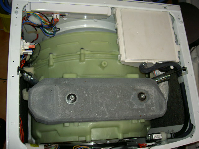

j'ai un lave linge marque PROLINE ref LLF PFL1266W-F depuis seulement 2 ans et demi.
depuis quelques mois et ça s'empire, le tambour bouge énormément a un point qu'il touche parfois le hublot!
il le fait a 1200 tr/min moins à 400tr/min.
- j'ai stabilisé correctement le LL, ça ne vient pas de là...
- je viens de démonter le carter (haut et arrière), j'ai accès en visuel aux amortisseurs et aux ressorts: ils ont l'air bon!...mais comment savoir?
quand je "balade" manuellement le tambour, je trouve qu'il y a énormément de jeu...surtout horizontalement...par contre je n'ai pas vu les "stabilisateurs" comme indiqué sur le lien...
y en a t'il et si oui ou?...
D'ou peux venir ce problème ou est ce normal?
je pense pas vu le jeu qu'il y a et le fait que le tambour touche parfois...
Merci d'avance pour vos réponse,
PS: bravo pour ce site...
le 25/02/2010 à 12:03
Re-
je viens de faire des photos complémentaires.
la seule chose que j'ai faites a été de reculer le contrepoids de 4-5cm vers l'arrière...
peut être s'git il d'une question d'équilibre...
cela me parrait bizare qu'une machine quasi neuve (une machine par semaine) soit déjà fatigué au niveau des amortisseurs...
PS: je n'ai pas trouvé le stabiblisateur, est il équipé?

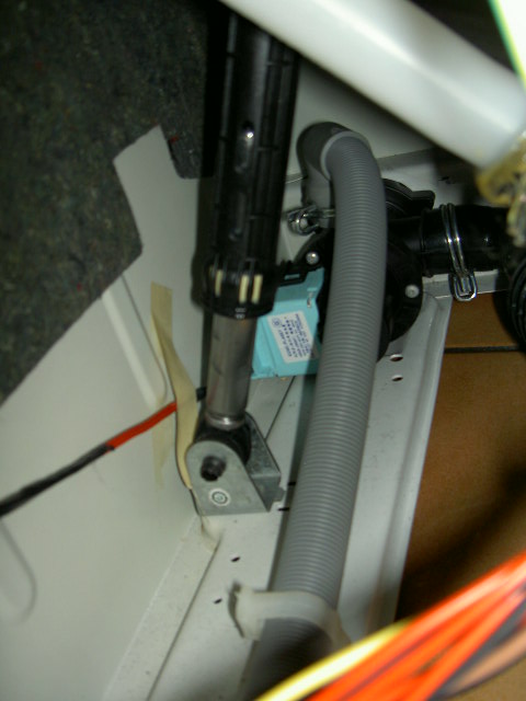

Re-
mes amortisseurs 1

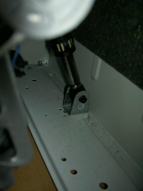

le 25/02/2010 à 12:13
amortisseur 2

Il n'est jamais évident de trouver le problème à l'origine d'un déplacement de tambour sur l'appareil. Les amortisseurs (font aussi office de stabilisateur), les ressorts de suspension, les contrepoids, et parfois la manchette peuvent être en cause.
Il faut mettre votre appareil en route et maintenir ces pièces pour essayez de trouver l'origine du problème.

le 25/03/2010 à 18:13
finalement le problème avait perduré...
malgrès le fait d'avoir acheté des patins antivibrations...
par contre, depuis 3 machines plus de problème:
en fait je n'avais jamais vidangé le filtre de vidange situé plus bas...
d'ailleurs j'ignore a quoi il sert?...
en tout les cas, il était plein d'eau et ça sentait pas la rose ;)
depuis après cette vidange (environ un demi litre d'eau), plus de tambour qui frotte au hublot...
quelqu'un a t'il des explications?
le 26/03/2010 à 10:19
Votre appareil ne se vidait pas bien de son eau, et lançait sans doute l'essorage avec un reste d'eau dans la cuve ce qui la déséquilibrait...
Après le nettoyage du filtre, la vidange peut désormais être complète.
