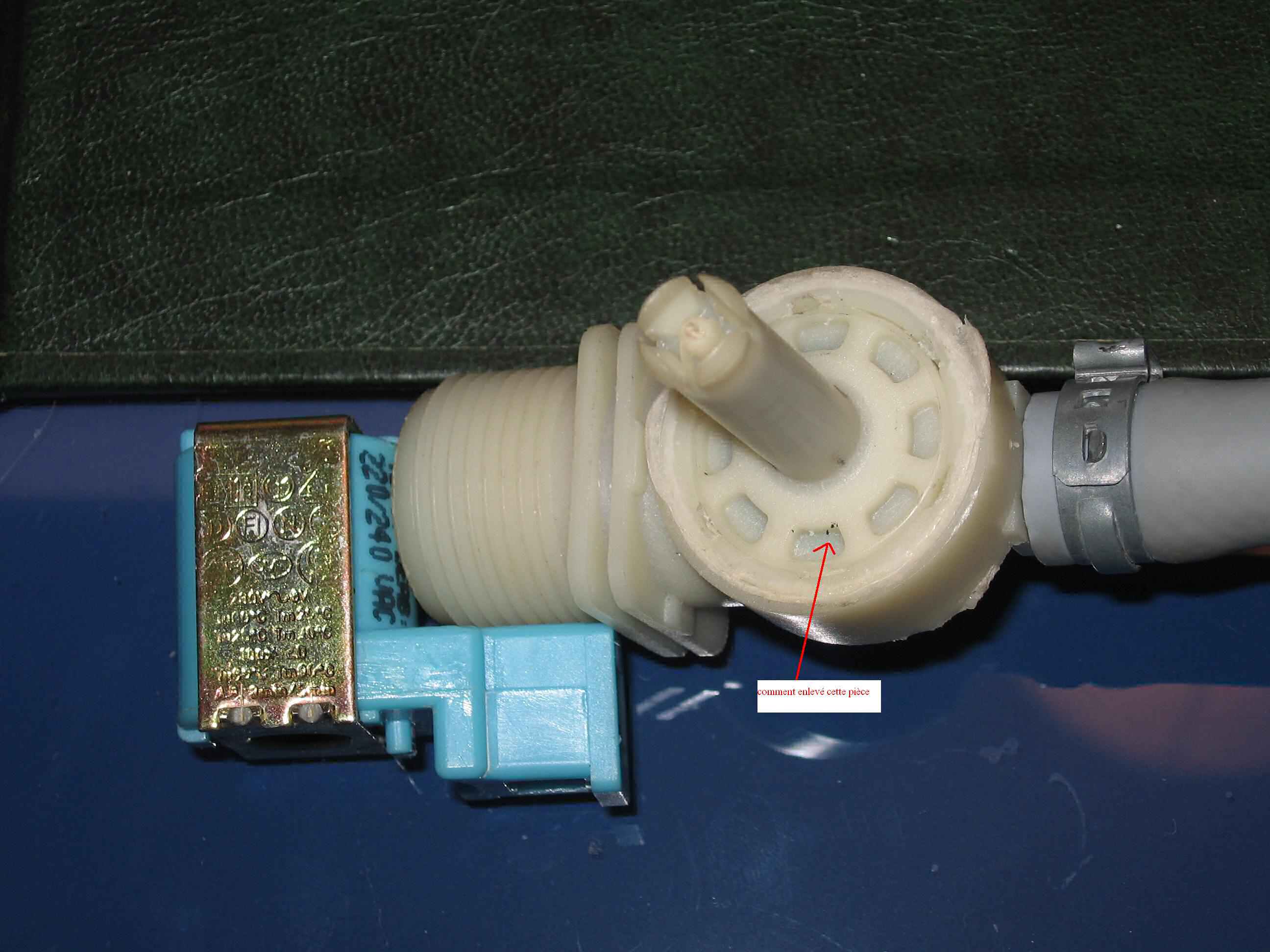

Ayant démonter l'electrovanne au niveau de l'arrivé d'eau, Je n'arrive pas à enlevé cette pièce (je croie que c'est le corps de pointeau) faut t'il dévisser ou la levé vers le haut ?
Mon but étant de nettoyer la membrane
Ci joint une photo
le 27/02/2010 à 16:43
Pour l'electrovanne, cette partie se dévisse, attention à ne pas la casser.
