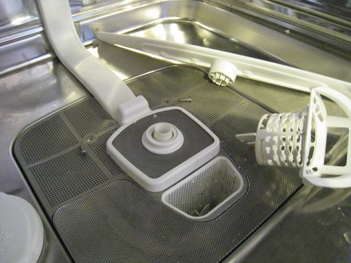

Le bras inférieur de mon lave-vaisselle BRANDT PREMIA P 4530/H sort de son emplacement lors de la mise en route du lave-vaisselle.
Je suppose que c’est l’usure de la fixation sur le haut du moyeu.
Je voudrais donc changer ce moyeu, mais pour cela il faut démonter le filtre de fond de cuve.
Après avoir enlever les 2 vis de fixation, j’ai essayé de retirer ce filtre, mais c’est impossible, car il semble encore tenir au centre.
Comment faire ?
ci-joint photo.
merci de votre aide.

Le filtre métallique du piège à déchets se retire simplement en tirant dessus. Vous pourrez ainsi accéder aux parties cachées sous la grille plastique.

Vous avez sûrement résolu votre problème depuis le temps mais pour info je viens de démonter le miens pour changer le bras et le support:
Il faut d'abord démonter l'alimentation plastique verticale face à vous qui descend jusque sous les filtres, il y a des ergots en haut de chaque côté à libérer ensuite vous tirez avec précaution et cela libèrera tout le système de filtration horizontal.

Il n'est pas nécessaire de démonter l'alimentation verticale. Après avoir démonté les deux vis, l'ensemble filtres + bras inférieur s'en va assez facilement en levant bien verticalement. En cas de difficultés, je conseille de retirer le tamis plastique que l'on nettoie au quotidien et celui dans lequel il se loge. On a une meilleure prise pour tirer des deux mains l'ensemble vers le haut. Ne surtout pas démonter le tamis métallique très fin situé autour de la base du bras inférieur. Il est fragile.
