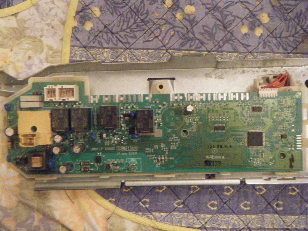

le 15/02/2010 à 21:37
voici la carte démontée, je n'y vois pas de plaque alu
le 15/02/2010 à 21:40
voici une photo une peu de moins bonne qualité mais de la carte complète
Eric

J'ai bien vérifiez votre carte,le triac est soudé et collé en surface,ces le (TRY1),vous avez les mains liés,si vous avez un vendeur en électronique il pourrait vous la remplacé,ou par une connaissance,vous avez conforama éventuellement qui pourrait éventuellement la remplacé,ou un revendeur de pièces détachées pour l'achat d'une carte,à vous de voir,il est vrais que ces composant était bien sur une plaque en aluminium,ce qui lui permettait de refroidir en chauffant,ici il y a une pâte sous le triac qui le refroidit.Désolé je ne peut faire rien d'autre qui puisse vous aidez,demandez combien sa vous reviendrais de changer le triac en cause,chez confo ou autre.Cordialement jean-Paul

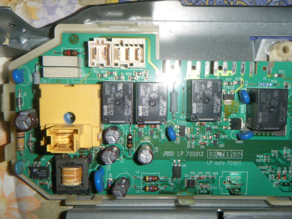

le 16/02/2010 à 12:20
Voyez l'image avec les cercles pour identifier les triacs.
Suivi la connectique moteur, et les pistes sur la carte pour identifier la triac commandant le moteur.
le 16/02/2010 à 12:34
Et avec la photo, c'est un peu mieux...
le 16/02/2010 à 16:23
Hier soir en remontant le circuit, j'ai remis ma machine en route et tout refonctionnait.
Bizarre ???????
Merci encore de votre aide, je garde ceci précieusement.
Au fait, avez-vous une idée de la raison que ça refonctionne ?
