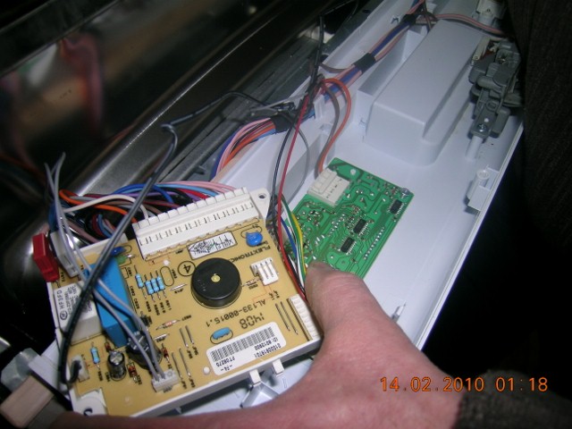

lave vaiselle chauffe pas
aux bornes arrivee tunnel chauffe 108 volt es-ce normal

verifier le thermonplongeur( resistance) si il est bon .normalement entre 28 ohms.
le 13/02/2010 à 21:08
vous devriez aussi controler (le module)
carte electronique contenant des composants vous regardez au niveau des soudures et biensur aux composants et vous nous faites un message pour nous dire ce que vous avez constaté s il vous plait.merci

bonjour en photo les platines, soudures et composants,je vois rien de special.la resistance tunnel est bonne

La tension de 108V est effectivement insuffisante pour la chauffe de la résistance.
Le contact du relais (carrée blanc sur la carte) doit être fermé au moment du chauffage. Si le contact est usé, il est possible qu'il ne laisse passer qu'une petite partie du courant électrique nécessaire.
Quand à brancher la carte directement sur le 230 Volts, c'est inutile, et cela ne servira à rien, puisqu'elle a besoin d'autres informations pour fonctionner.
