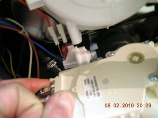

panne a04 apres demontage tunnel chauffe, pas trouve de securiter en testant sur 200 a ometre on lit 27.7 .la piece est elle defectueuse comment etre sur ,ou es-ce autre chose lave vaisselle 12 mois 15 jours

SUITE ,résistance comprise entre 25,et 80 ohms,en bon état.cordialement jean-PAulle 08/02/2010 à 12:58
je ne sais ce qu es-ce le thermotople 08/02/2010 à 15:05
SUITE,une erreur c'est glissé,et je m'en excuse,je voulais dire le thermostat,ou(klixson).cordialement jean-Paulle 08/02/2010 à 18:19
la ref de votre appareil est 12-56WH ,A04 correspond ,soit le pressostat soit le module faite intervenir un technicienle 08/02/2010 à 20:44
le tunnel chauffe, il fonctionne quand on le branche en direct,le 08/02/2010 à 21:09
la valeur que vs avez trouver est bonne y compris les clixon la preuve elle chauffe en directe l'element sur la photo n'est pas un thermostat c'est un suitchle 08/02/2010 à 21:30
qui a une solution sans technicien. Amicalementle 08/02/2010 à 21:30
