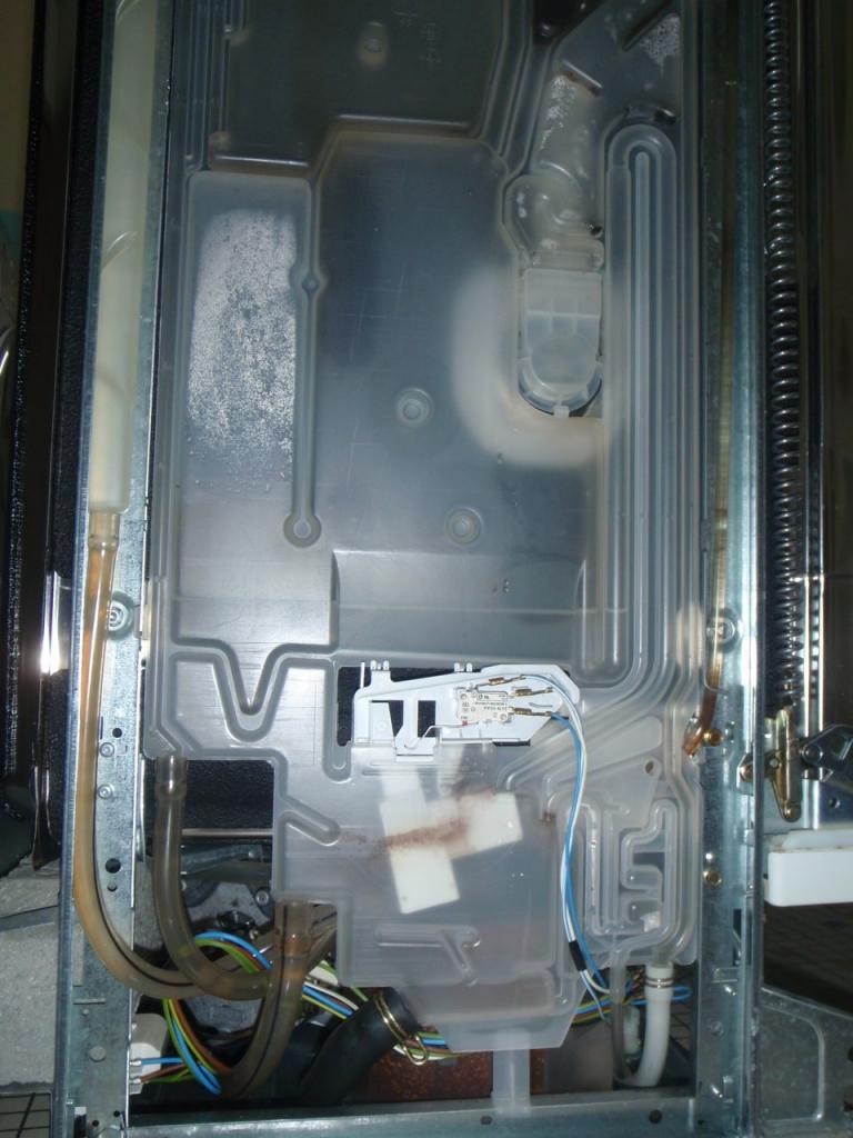

Je possède un lave vaisselle bosch sms6502, qui apparemment ne prend pas assez d'eau. Je suis obligé de rajouter environ 3 litres d'eau dans la cuve pour que les bras se mettent en rotation. La pompe de cyclage fonctionne et lorsque j'ouvre la porte avant de remettre l'eau, je vois bien de l'eau sortir par le bras inférieur, mais sans beaucoup de débit, donc pas de rotation. En revanche, il n'y a pas d'eau pour alimenter le bras supérieur. Il suffit que je rajoute un peu d'eau, et tout fonctionne normalement. Je dois répéter l'opération pour le rinçage. J'ai nettoyé le bac coté gauche, vérifier toutes les tuyauteries, l'EV au niveau du robinet. Les programmes de lavage se déroulent normalement.

Sur mon modéle de LV, le niveau se fait par remplissage d'une partie du réservoir (coté gauche), puis lorsqu'il est plein se déverse par un trop plein sur un flotteur ce qui coupe l'alimentation de l'EV (photo jointe). Une partie de l'eau est apparement aussi envoyée vers le bac à sel et le fond de la cuve.
Je ne dois pas avoir de pressostat. Par contre, il y a bien un petit tuyau qui part du reservoir coté gauche et remonte j'usqu'à l'EV au niveau du robinet d'alimentation. Ce tuyau est relié à une membrane qui doit intervenir sur l'arrivée d'eau. Mais tout à l'air normal, pas d'eau dans ce tuyau.
Je ne vois pas électriquement ce qui pourrait empêcher et déterminer le niveau, tout se fait mécaniquement pour la partie remplissage, mais il manque de l'eau.

Je reviens vous donner quelques nouvelles et la suite de mon dépannage. Après avoir fait baigner l'aquastop dans un détartrant, en le faisant fonctionner, cela n'a rien changé à la panne. J'ai donc alimenté directement le lave vaisselle en le raccordant au robinet avec un bout de tuyau et deux serflex. J'ai pu voir que le problème venait d'un manque de pression lors du remplissage, donc certainement l'electrovanne de l'aquastop qui ne s'ouvre pas complètement. Après échange de celle-ci tout fonctionne normalement.
