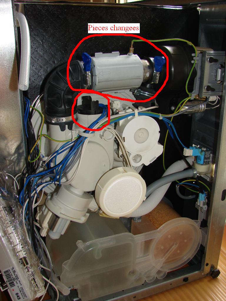

voici l'histoire de mon lave vaiselle
c'est un whirlpool ADP 6836 WH ( 8542 835 29929 )
il y a deja qlq temps nous avions des erreurs de type F3 ( probleme de chauffe )
j'ai donc changé le tunnel de chauffe ( environ 45€ )
il a fonctionné deux ou trois fois correctement et depuis il fait le plein d'eau et il ne se passe rien......
je veux dire que les bras ne tourne pas ( sauf pendant 15 secondes quand je referme la porte et puis ca s'arrete )
dans le doute je me suis decidé a changer l'owi ( la fameuse sonde optique qui detecte la presence d'eau et la remperature 75€ quand meme )
changement ce matin et meme diagnostic
je vous joint une photo pour que ce soit plus clair
ps : j'ai aussi demonté la carte electronique pour verifier, tous est propre pas de traces de defaut.....
avez vous une idee ????
y a t'il un programme de test ?? si ouyi comment le lancer ???

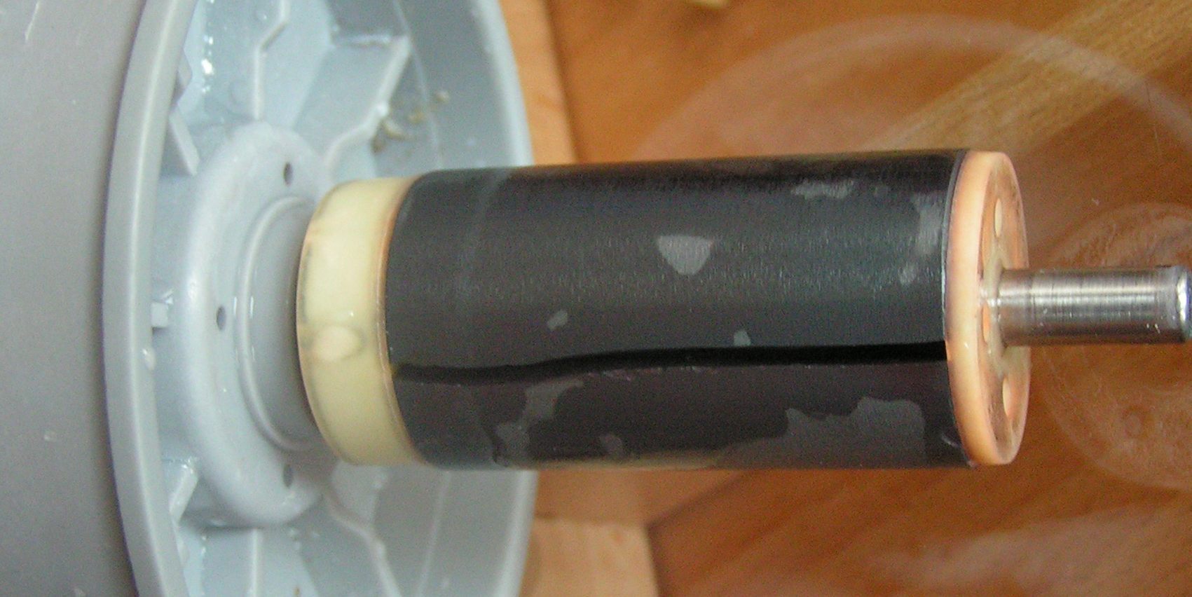

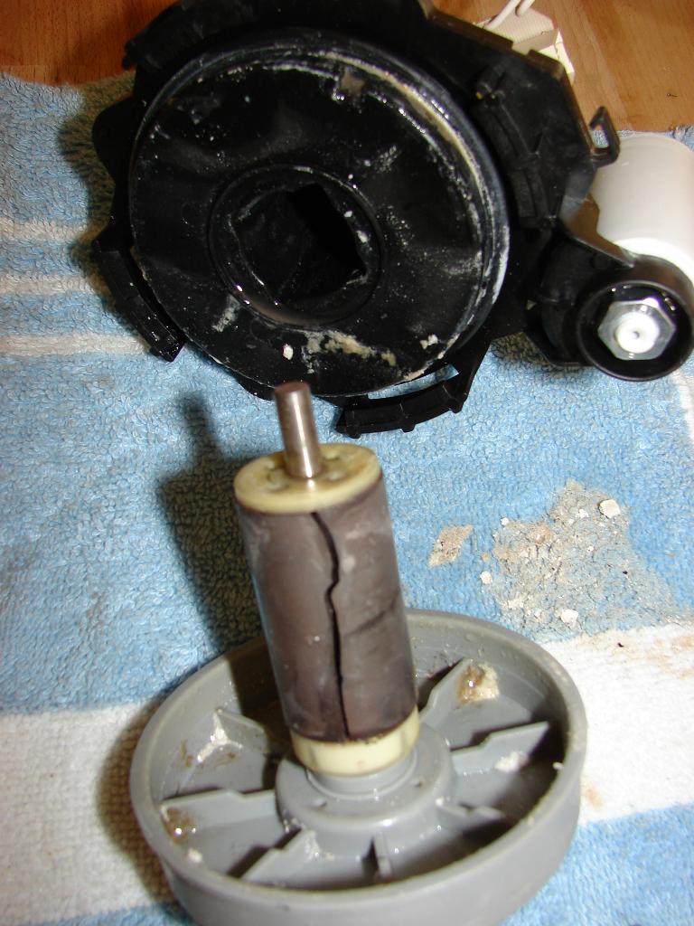

le 30/01/2010 à 16:03
Eh voila le fin mot de ce depannage
apres avoir changé le condo ( 8€ ), nous retestons..
le cycle demarre et c'est partit pour 1h45 ( 40-55° )
apres verification vaiselle pas terrible
je decide de relancer un cycle et la.... blocage complet de la pompe
ne sachant toujours pas si c'est l'electronique qui debloque je verifie la tention a la sortie du boilier de commande qui delivre bien ses 220v
je tiens la fautive depuis le debut de l'enquete
apres l'avoir cuisiné un peut voila ce que je trouve ( photo )
maintenant il me reste plus qu'a trouver une pompe ASKOLL M202.2
mais je sais que c'est ca

Bonjour a tous
apres le changement de la pompe de cyclage
tous fonctionne du feu de dieu ( enfin )
le changement est assez simple pour un bricoleur moyen.
attention il faut prevoir deux nouveaux colliers pour le tunnel de chauffe qui est a demonter ( voir sur la photo les deux petits colliers bleu

le 06/03/2010 à 14:55
Je me demande quand meme si c'est pas du au calcaire qui finit par bloquer le rotor de la pompe ( qui est immergé )
j'en, ai touvé pas mal en l'ouvrant ( on le vois bien sur la photo )

Bonjour Yann38,
Merci pour ta reponse. J ai demonté la pompe et j ai bien le meme probleme sur l aimant. Est ce que tu peux nous donner le site d achat de la pompe ?

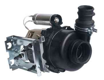

Egalement, avec un LV Whirlpool ADP6836 (de 3 ans!), j'avais le symptôme: vidange initiale et remplissage semble correct mais l’eau ne circule pas ; pas de code erreur ; finalement l’indication de durée restant s’éteint.
Après démontage de la pompe de cyclage, même panne que Yann35 (ferrite fissurée)
J'ai cherché à ne changer que la turbine + rotor fissuré mais il semble que cette pièce seule n'est pas disponible. J'ai du changer toute la pompe de cyclage (ref ASKOLL M202.2,voir photo).Je l'ai trouvé à 119€ chez guidemenager.com , reçue en 48h (+6€ de port).
Je l'ai changé sans pb: débrancher l'alim 220V, coucher le LV sur le coté (pousser le vers la gauche si vous êtes face au LV),retirer le panneau bas (j'ai aussi retiré le panneau latéral mais ça ne doit pas être nécessaire). Attention de ne pas se couper les mains. Il faut des clé Torks. Démonter la pompe et remonter la nouvelle. L'un des collier est à ressort (voir photo) et récupérable sans problème. L'autre n'apparait pas sur la photo, il peut ne pas être récupérable, un autre m'a été fourni avec la pompe (il faut des petites tenailles pour le serrer). En fait j'avais acheté un collier "serflex" (serrage à vis) de même taille, que j'ai monté.

le 16/06/2010 à 21:24
J'ai le même problème avec LV de 3 ans. Apres démontage de la pompe, j'ai decouvert 4 fissures dont voici une photo.
j'ai envoyé un courrier à whirlpool et j'attend une réponse.
